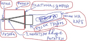

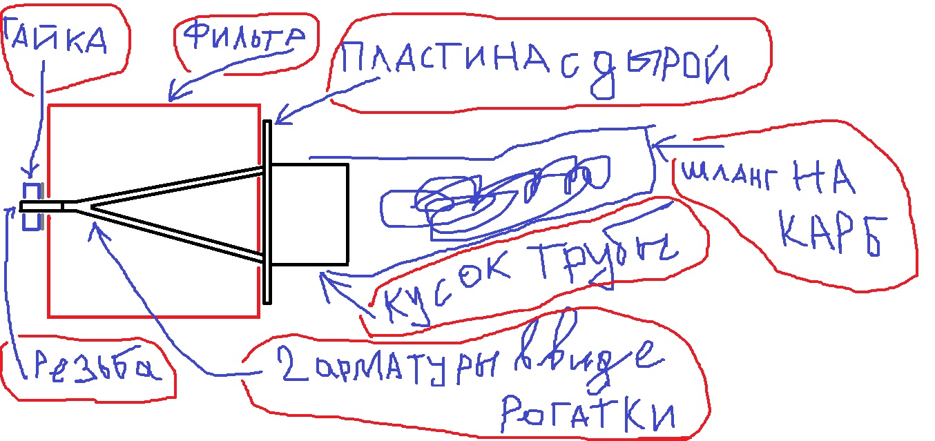

вот чертеж как у меня сделано
Здорова, круто! Только от чего у тебя деталь под названием "фильтр" на схеме?
от какого то кетайского мотоблока,
хочу переделать на скутерный
