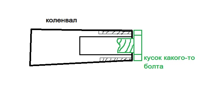

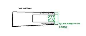

спс, съемник выточил, центральный болт сделал на М12 для надежности, осталось обточить только его по конусу оси коленвала , сегодня буду снимать долбаный ротор  B)
ты хочешь болт М12 обточить на конус, я что-то не понял? Нафига, резьбу не боишься замять на коленвале? Я просто вкладывал на время съема в коленвал какой-то подходящий кусок болта, примерно так, ну как ты будешь делать дело хозйское конечно )
именно так и сделал, ничего на конус стачивать не нужно, вкладываешь в ось КВ болт  и все, зато резьба М12 выдержит большую нагрузку плюс грани под ключ 17 уверенней чем под ключ 13 и оно таки пригодилось, грел горелкой ось ротора, тянул съемником с диким усилием и еле-еле снял
