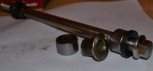

Маятник то у всех одинаковый иначе стандартные подшипники туда просто не влезли бы. На болтанку  в сопряжении маятник-подшипник тоже никто не жалуется судя по статистике. У всех проблема тут: втулка-ось. Мало того что сделаны они из пластилина, так еще и размеры пляшут! Подшипник с сепаратором китайский - тоже усугубляет. Еще одна плохая новость, это то что ось тоже желательно сделать новую! Так как китайская по длинне имеет разный диаметр. В начале оси втулка идет туго, а потом начинает болтаться.  <_< Короче как бейсбольная бита. Это как раз то о чем говорил Капитан Улитка. Думаю так будет почти у всех.
Хорошая новость. Сегодня выточили мне втулки из нормальной сталили, чуток подровняли ось. (на фотке рядом лежат конченная втулка и сепаратор)post-16334-0-06807800-1415295639_thumb.jpg
Подшипники российские игольчатые без сепаратора, расчитаные на качательные движения и большие нагрузки. На мот всё встало идеально. Люфта 0.
П.С. Кто заинтересуется, на единичные заказы комплекта вижу вилку в 1300р.-1500р. (2 подшипника+2 втулки+ось с гайками) . В этой цене: материал (сталь 45), работа токаря/закальщика, саратовские подшипники, доставка до почты/ТК. Если есть интерес - отписывайтесь. Будет спрос - возьмусь.
П.П.С. Кстати, за идею доработки спасибо пользователю Параллакс48! Для пущей надежности он вкрутил тавотницы и теперь просто шприцует при необходимости данный узел.

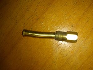

попал в руки карб Jing ke pz30 от ттр250 2012 года, а у него эмульсионная трубка вся гнутая. Может кто знает где ее можно достать?

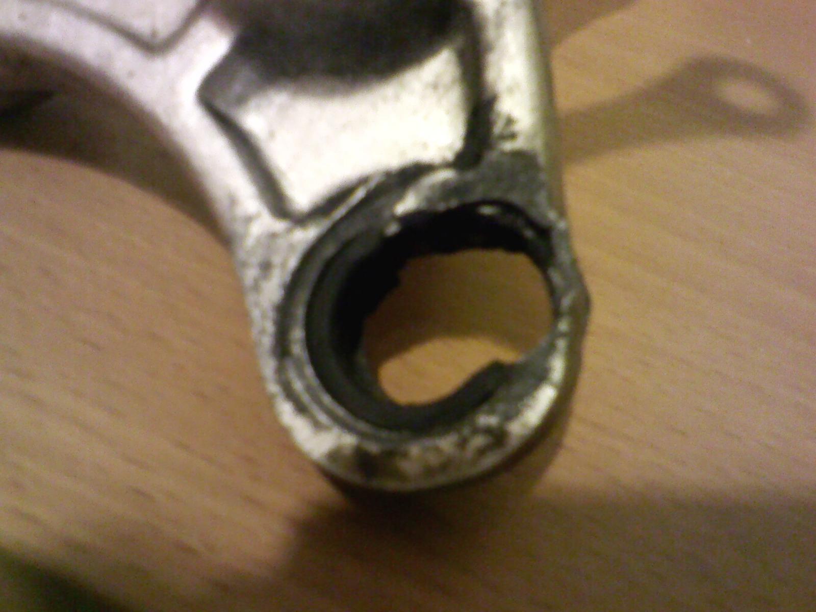

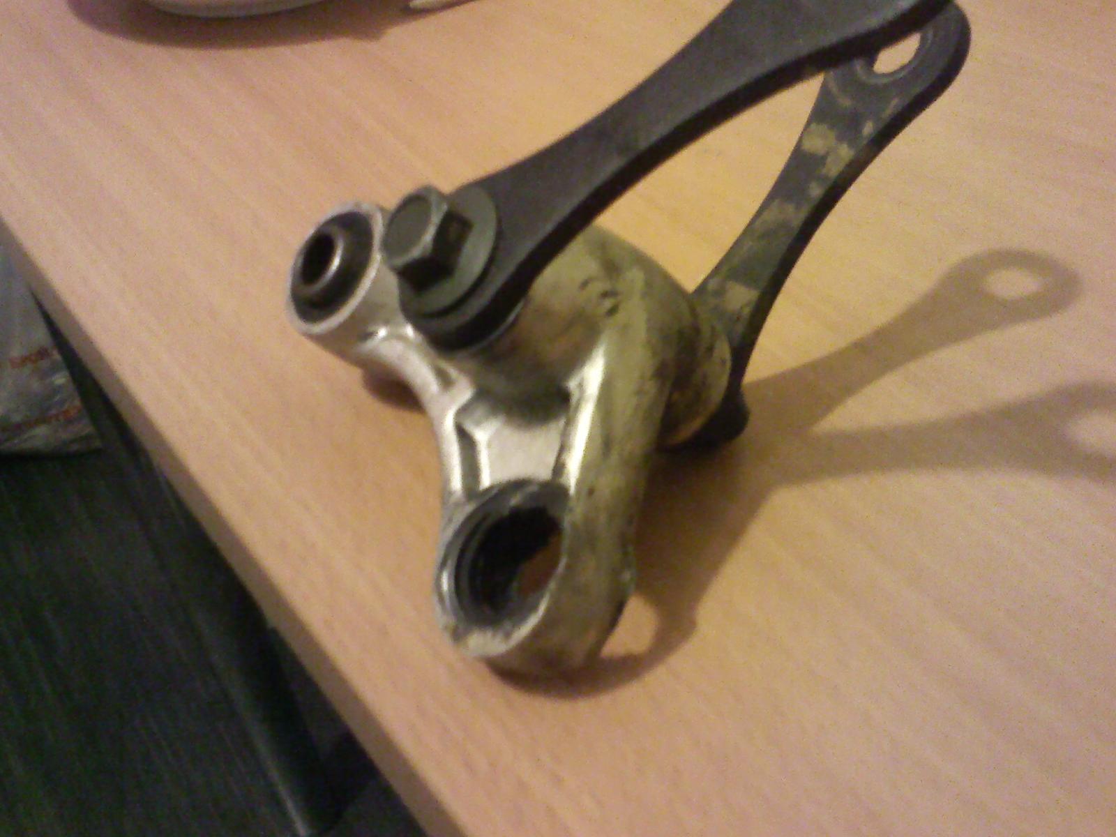

Ребят, всем привет! Может кто подскажет где купить кронштейн заднего аморта (прогрессия). Каталожный номер 4680329000996. Нигде не могу найти. Отверстия разбило.Фотки приложил.
Это тебе в соседнюю ветку зайти надо,там есть Капитан Улитка-спроси его,думаю поможет!
Ветка : Беседы вокруг ирбис ТТР-2
Ремкомплект карбюратора номер
4610013542976
