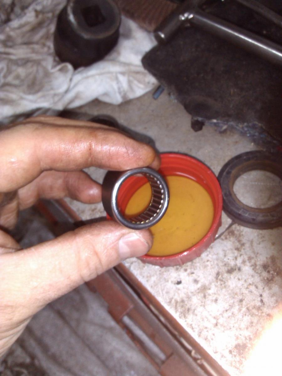

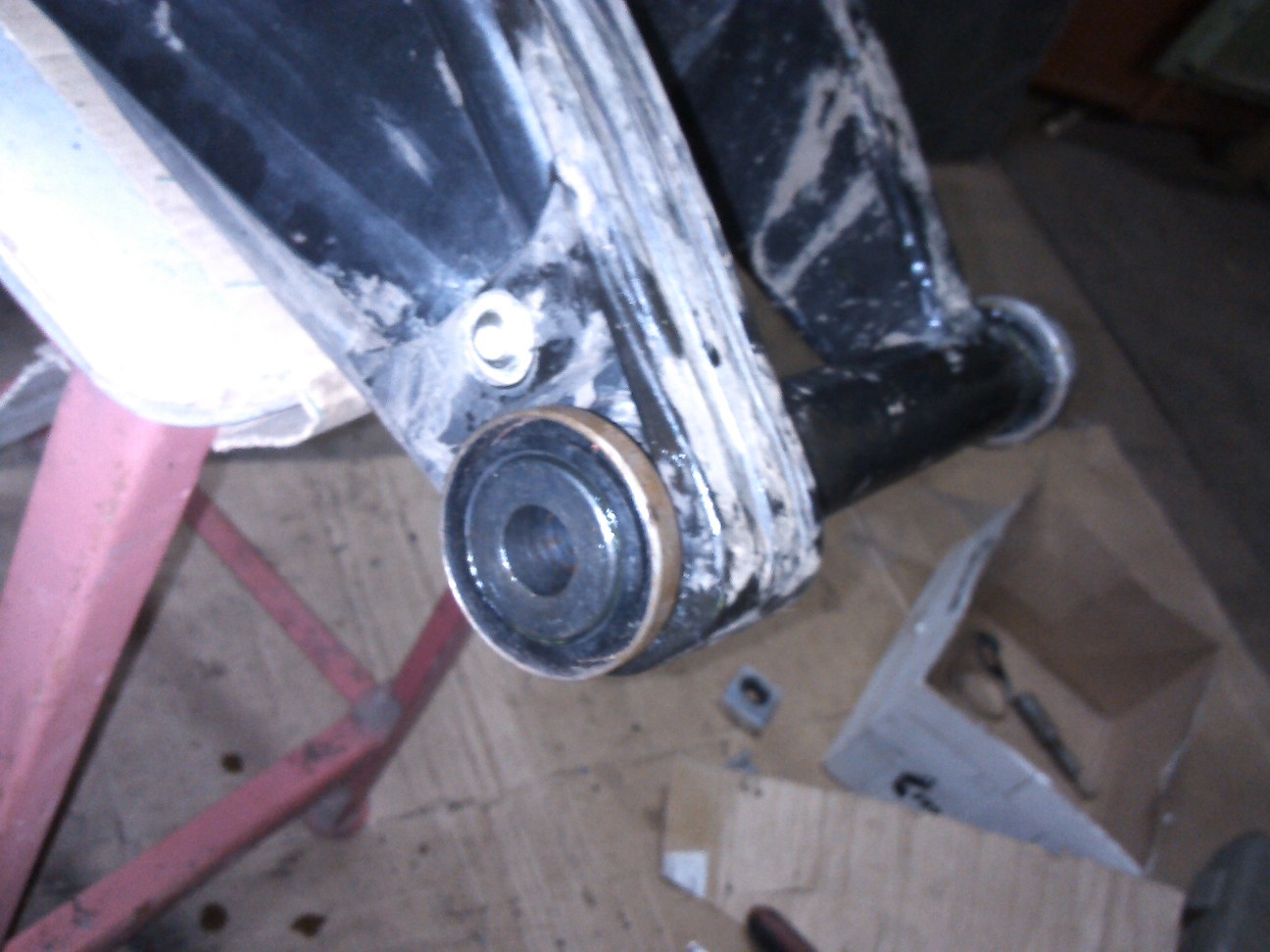

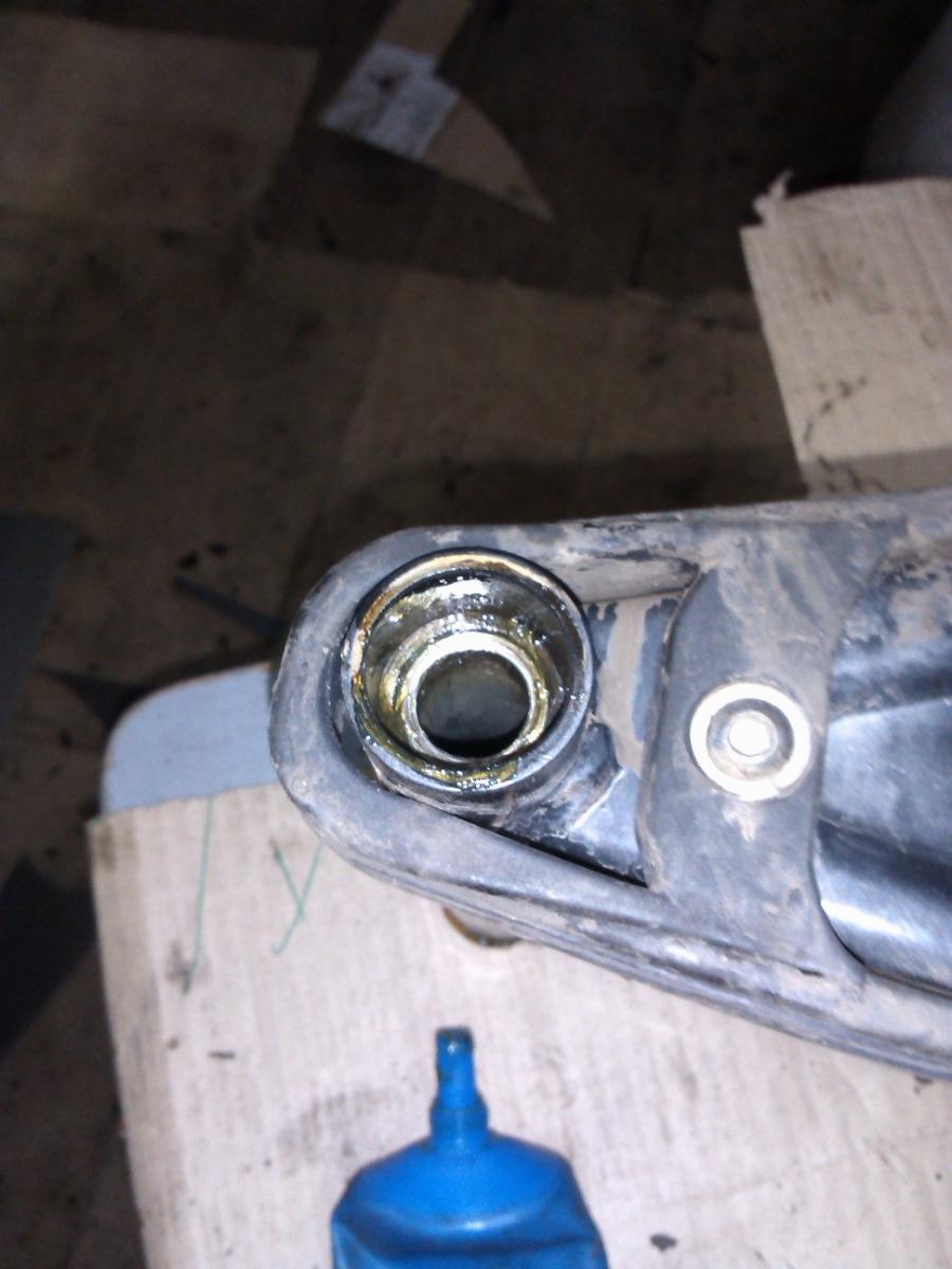

Несколько недель назад поменял втулки и подшипники маятника. Вот фотоотчётец:
Снял маятник, к родным подшипникам и втулкам пришел дядя Кончито. Выбил их смазал посадочные места.
Задобрив маслицем установил новые подшипники российского производства, без сепаратора! Они чуть уже родных, но роликов больше и они вплотную друг к другу. Втулки выточены из качественной стали (Сталь 45) с учетом изменения размеров подшипника.
Акуратно запрессовываем подшипники (сорри, фоткал на утюг)
Также попробовал стык втулка/маятник защитить от попадания грязи вовнутрь. Под руку попалась манжета с волги! Подошла идеально, закрыла стык.
В общем люфт естественно ушел, мот по прежнему очень жестко эксплуатируется моими 95 кг во всевозможных говнах!)) Замечу, что родные подшипники/втулки сдохли у меня в первый же месяц! Продолжение следует...

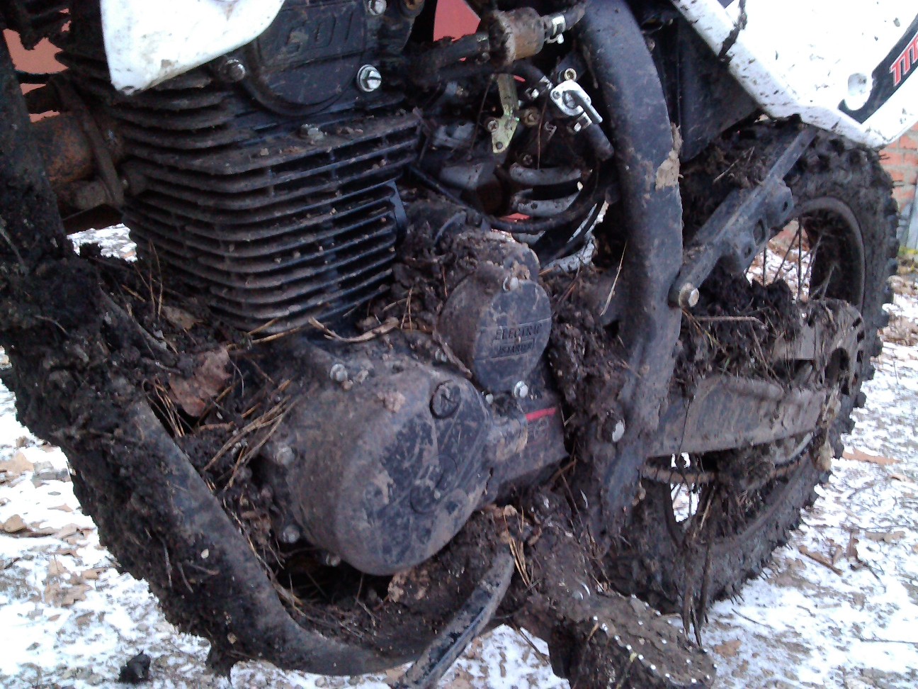

  В выходные решил прокатиться. На улице -13 и почти нет снега, на дорогах пылища. В очередной раз ощутил как ТТР очень хреново заводится на холоде. До этого не ездил больше 3-х недель, может еще это влияет. Открыл краник, закрыл заслонку, начал крутить. По началу стартер крутил очень бодро, но ттр все равно отказывался заводиться. Пробовал различные положения заслонки и положения ручки газа, нифига. Проверил на запасной свечке, искра есть.  Пробовал "продувать" камеру, крутив с полностью выкрученным газом, и открытым подсосом. Затем заново с закрытым подсосом. Посадил аккум в общем, один раз крутнет и не тянет больше. С кика попинал, раз ...дцать, тоже ни в какую!
 Решил комбинировать способы :) Ловлю ВМТ легонько киком, пинаю и одновременно жму при этом кнопку стартера — в результате мощная прокрутка, и завелся с полпинка)) Правда глох несколько раз, холодный. Но таким же макаром легко заводил повторно несколько раз без проблем . Заводил киком сидя на моте, так мне проще и пинать кик сильнее получается.  Поначалу я сомневался , стОит ли так комбинировать методы заводки, но вроде все нормально для мота проходит. Но все равно используйте это с осторожностью, мало ли что на..бнётся. Неплохо если экспетры раскажут, безопасно ли так заводить?
