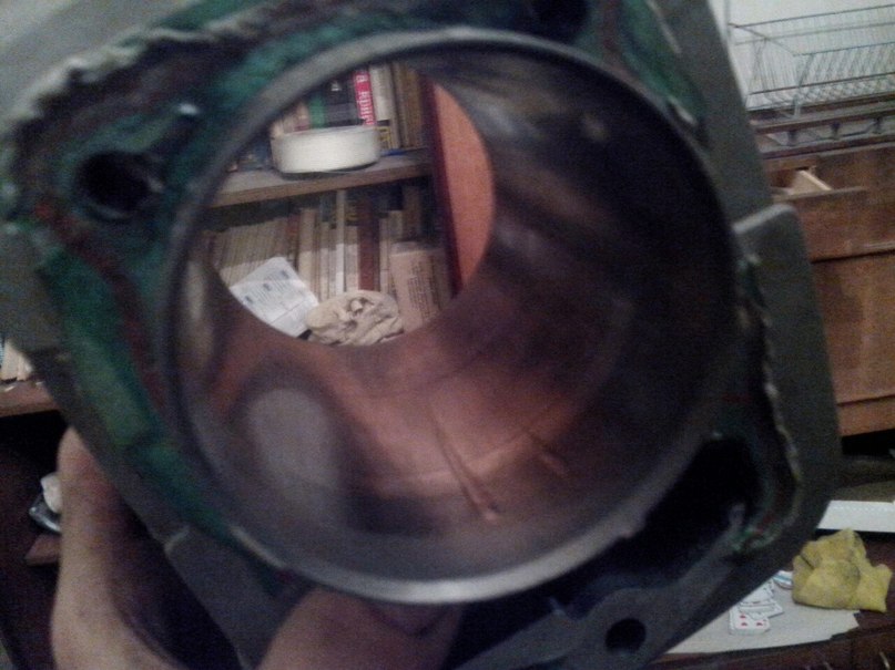

Парни подскажите ответ на такую проблему.Когда купил свой ТТР б\у,через несколько месяцев снял ЦПГ и увидел очень сильный задир,и не увидел стопорного кольца на поршне,этот задир появился так что палец вылез и продрал стенку цилиндра.Поставил новое ЦПГ,откатал на ней 3 месяца и такая же картина,опять вылетело стопорное кальцо и продрало цилиндр. Из за чего может быть то? стопорное кольцо хорошо вставлял,в пазик,не должно было выскочить.А вот на счет коленвала не могу не чего сказать.Палец свободно залазеет, вообще без усилий.Коленвал менять?

Ладно Паш, поделюсь своим стареньким секретом, которым мне поделились стаааарые мотогонщики.
если в колене нет люфта то колено нормальное, палец должен на скользящей посадке быть, то есть вставляться нажатием пальца.
А вот теперь самый тот секретик, стопора пальца я на кроссовые мотоциклы делал из подходящей по диаметру пружины, поршень слегка дорабатывал, а именно ту часть куда загоняются стопора путем шабрения так чтоб стопорное кольцо сидело плотно, а выступающая часть кольца чтоб не выпускала палец наружу.
теперь о стандартных стопорах, если колечки заводские , они должны сжиматься и приобретать свою исходную величину после того как его отпустил после сжатия, если все разжимается то это гуд, отпиливаем у него загнутый усик и устанавливаем в поршень, тем самым мы себя оберегаем от перетирания этого усика поршневым пальцем, а также оберегаем от выпадения этого стопора из своего посадочного места. плюс от этого стопора буде огромный если он без этого усика, то есть при смещении пальца стопор еще сильнее запрется за счет фаски на поршневом пальце.
если они отпадут на работающем моторе, то результат тоже плачевный
