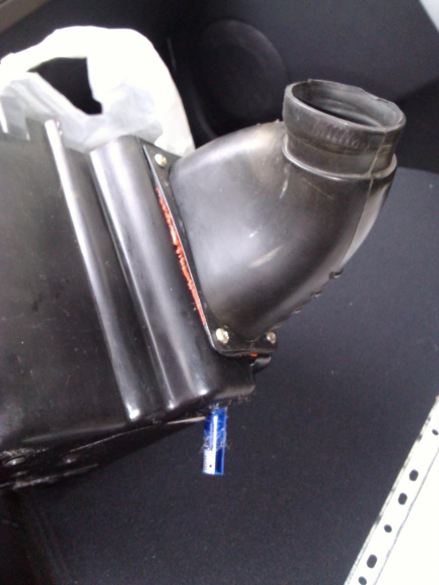

  В общем достал меня стоковый фильтр, постоянно внутри всякий мусор валяется, в том числе и в патрубке впускном (может попадает туда когда фильтрующий элемент снимаю?) , да и в продаже фильтрующий элемент фиг найдешь. Сам фильрующий элемент тоже какой-то убогий, хрен снимишь и поставишь без опыта гинеколога. Прижим через губку мне кажется ненадежным, пока его вставляешь края губки могут задраться об торчащие там шляпки болтов и нарушить герметичность, плюс губка все уже пропиталась когда-то перелившимся бензином и стала стремная.
  Разобрал на днях полностью этот узел (все равно морозы наступили, кататься холодно пока), вынул коробку - корпус фильтра. Буду думать как переделать под какой-то легкодоступный распространенный фильтрующий элемент, с минимальными переделками стоковой коробки (аирбокса) По возможности отпишусь тут что сделал.
Вот для начала просверлил 3 отверстия сверлом на 2.5мм в самом низу аирбокса, а то там постоянно лужицы какие-то, то ли электролит из аккума после падений проливается, то ли вода после моек.
Изменено пользователем stealkill
Серёга, тебе смотрю руки покоя не дают) Постоянно что-то делаешь))
Ага, бывает, срукожопить что-то тянет. Но только не во вред катанию  :D
Фильтрующие элементы уже как год в свободном доступе есть...
Конструкция фильтра предназначена только для покатушек по сухим и не пыльным дорожкам, это факт!
 Так как я использую мот для жёсткого говномеса, то вот чего творится у меня в коробе!
И это, коллеги, я мот не топил! Это всё летит через дыры снизу!
Вот моё временное решение:
И опять же всё это не то! Думаю над вариантом доработки системы впуска, при которой можно ездить по бак в воде :crazy:  :D
