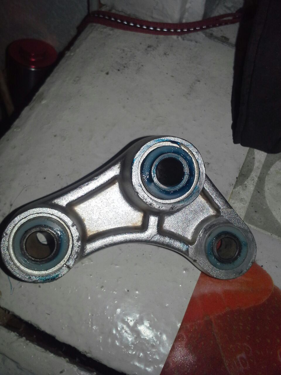

Бывалые подскажите, занялся доработкой аморта заднего и решил почистить, смазать почти треугольную хрень, которая крпеит аморт снизу (не знаю как называется. Так вот там 3 втулки, которые находятся в подшипниках игольчатыхх. Собственно вопрос: где можно купить или от чего подходят (может автомобильные) средний по размеру, а то я  достал втулку, а подшипник там весь разъ*бан

Привет,читай выше так гдето страниц 5 назад!Подшипники там стоят игольчатые,говно уникальное да еще и в Китайском исполнении....!Вариант можешь заказать с Алиэкспресс там этого чуда навалом,скоро опять загниет и развалиться!Вариант-2 сделать все втулки из Капролона,по деньгам тоже самое но зато поставил и забыл!А хрень треугольная это прогрессия :) В ней 5шт подшипников,в маятнике взади 2шт,ну и в маятнике где к раме крепится еще 2шт!Целое ведерко набралось :D Втыкай везде капролон не люфтов не ржавчины не проблем!!! ;)

А да забыл сказать,когда полез к себе в подвеску и понял что ей пи..ец!Пошел искать подшипники,и оказалось что это дефицит....как то так!Да и ценник в магазине на японские и т.д по 200-300р за штуку!!!Вот и прикинь ремонт какой их там 9шт!!А Капролон 1метр 500р,ну и токарю за все втулки отдашь рублей 700,и Капролона еще на два комплекта останется! ;)
Вот так
Еще бы размеры точные знать. Сразу бы отдал токарю, а по теплу поставил бы.
А что мешает отдать сам рычаг прогрессии токарю? Я лично так и сделал, он думаю размеры сам в состоянии снять и более точно чем самому замерять.

Чертеж утерян!Народ ну вы че в самом деле :angry: Там разбирать час с перекурами и чаепитием!Штангенциркуль,карандаш и бумага! ;) И к дядьке токарю,там делов фигня...!Ну прое..ли чертеж,ну нету... :)  :)
