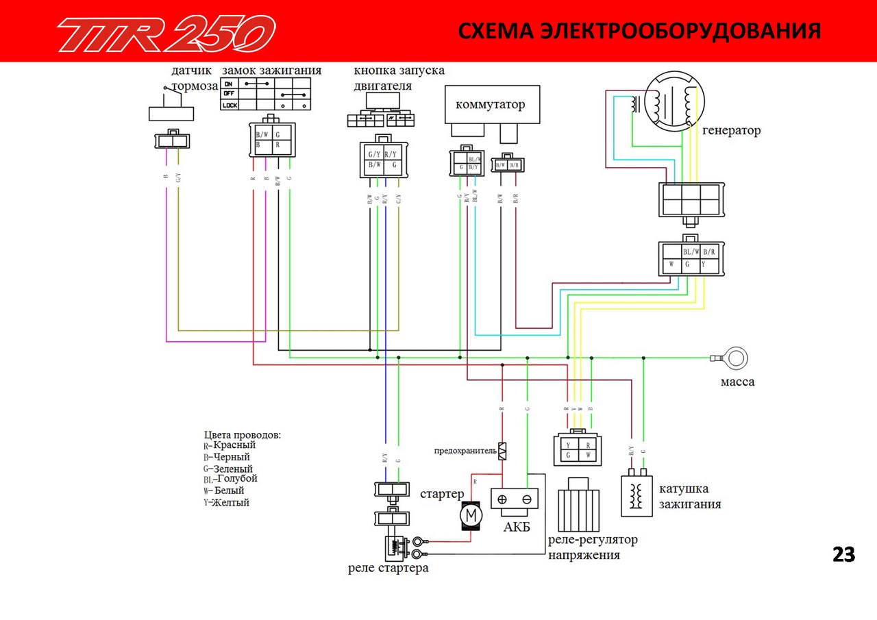

Всем здравия! Парни, может у кого есть электросхема нашего ТТР. Перебирал мотор, поставил, а стартер забыл как подключать, пробовал по-разному, релюха щелкает, но стартер не проворачивает. При подключении напрямую с аккумулятора стартер крутит, но начинают дымится провода и искра на свечке с перебоями.
В инструкции по эксплуатации есть электросхема, красная книжечка дается с мотоциклом, или можно скачать на оф.сайте. Но ХЗ насколько там схема актуальная ли.
Привет,вроде оно...
Блин, у меня от стартера идет один провод с клеммой. На схеме провод от + аккума  как-бы входит в стартер и выходит на реле. Походу другая схемка что-ли у меня? Не силён в электрике)))
по ходу схема корявая...щас Костена попрошу он с книжки сфотает скинет...
