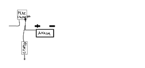

Ребят, может кто ещё знает как подключить стартер. Вот нарисовал, как я себе представляю, но при таком подключении релюха только щелкает  а стартер не включается.

Если релюха щелкает а стартер не включается, вероятно аккум разряжен.
В релюхе могли контакты подгореть. Она может щелкает, а контакты не перемыкает! Проверь идет ли с неё напруга на стартер. Если не идет - разбери реле, почистий контакты.
Аккум заряжен. Подключаю стартер напрямую он крутит. С кнопки просто щелкает. Может неправильно чего подключаю или реле сдохло???(
Ок, попробую.
Ок, попробую.
Кстати да,в реле скорей всего проблема тестером все звонится на раз,а реле любое можно хоть Жегельмесовское всунуть!Реле оно и в китае реле! :D
А как проверяется? Через тестер при нажатии кнопки запуска стартера?
И ещё кто знает, почему дымится проводка, когда стартером кручу напрямую от аккумулятора? Тож косяк какой-то?
Ну конечно,если заходит то должно и выходить... :rolleyes:

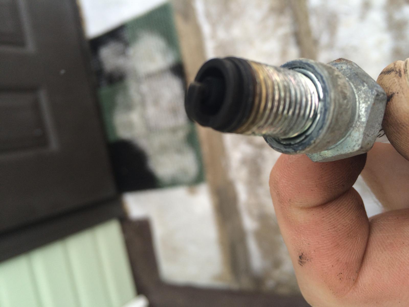

Вот такая свечка не красивая( на ней не Оч заводится с кика на холодную да и на горячую. Поставил новую с кика на холодную со второго тычка. Проехал 15 км новая стала почти как старая((( моту 13 мото часов карб сток не трогал воообще. Бензин 92 с Газпромнефть. Стоит ли заморачиваться с настройкой карба?post-18389-0-22966400-1422637226_thumb.jpg
Конечно стоит. Богатая смесь. Иглу в карбе ниже опустить надо.
