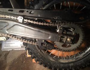

Подскажите по цепи пжлста. Сейчас вот так. Норм? Или подтягивать пора?post-18389-0-21256300-1422799160_thumb.jpg

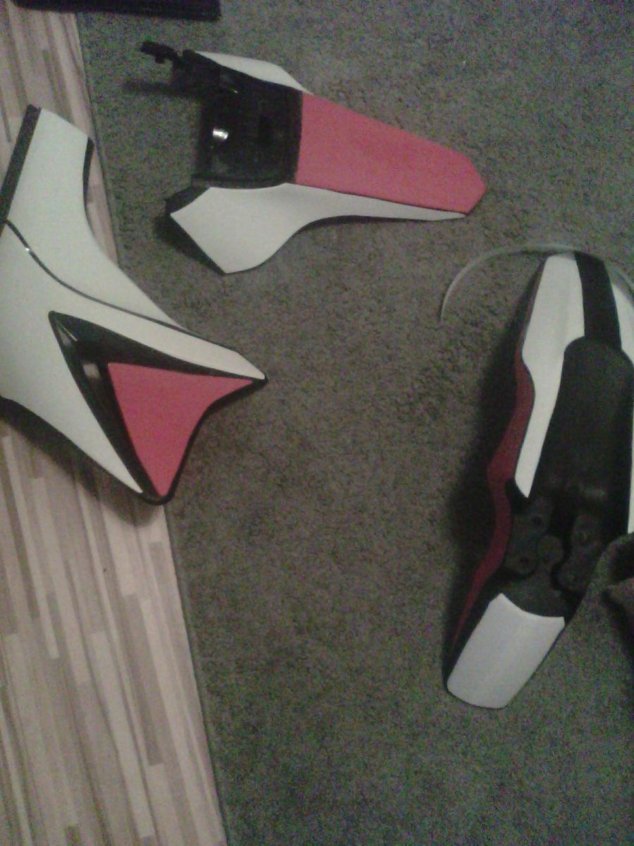

не ирбис, но тоже кетай ) покраска кристалами )
Скоко по цене вышла покраска?
