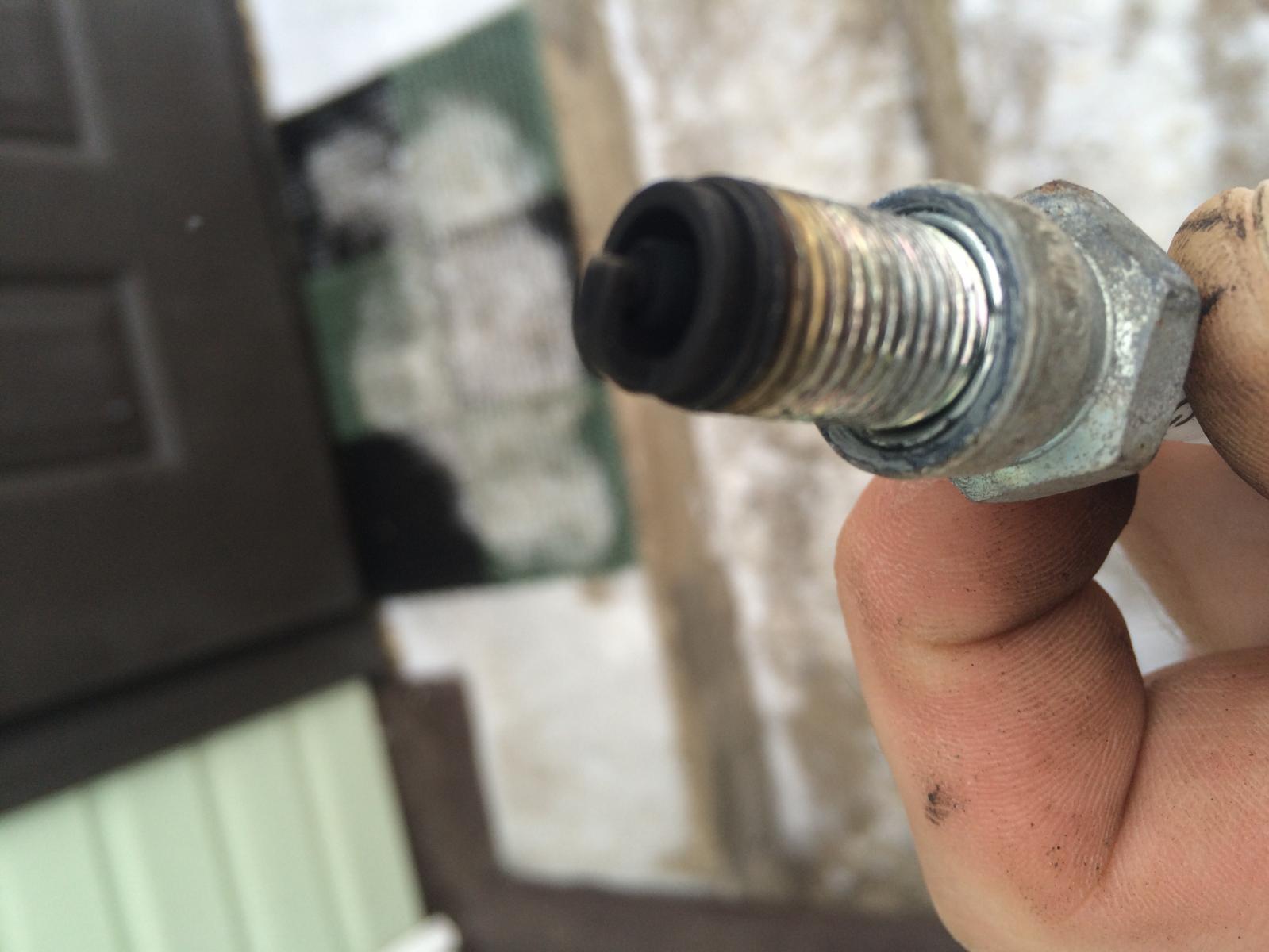

post-18389-0-71877400-1423148093_thumb.jpgэто цвет свечки после езды на карбе с завода. Как правило по снегу 1-2 передача газ откручивал ну максимум до половины...когда увидел сие черное чудо решил все таки осмотреть карб.
в карбе была опущена игла на 1 риску (стала на средней риске), были выставлены обороты хх на глаз и топливный винт(количества) на 3 пол оборота (1.5 целых оборота). Поставлена новая свечка, и прохват 25-30 км по асфальту 20-80 км-ч с откручиванием газа до отсечки.

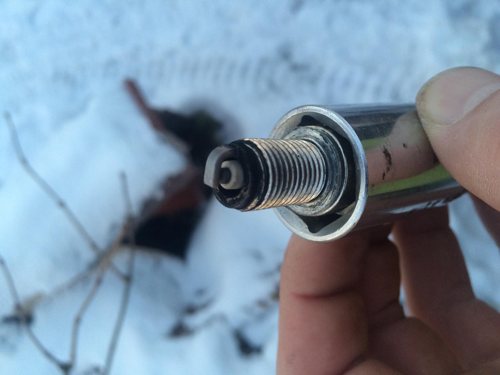

собственно нужен совет обратно поднимать иглу или все таки попробывать покрутить винт топливный(тот который количества видимо)

Судя по чистой свече смесь сейчас хорошая поступает, покатайся и глянь еще разок попозже. Не помню никакой шайбы под стопором иглы и даже если она люфтит - все равно из своего колодца никуда не денется.

Топлива подкинь,судя по свече смесь бедноватая...летом греться будет
Винт качества, как тут по форуму я узнал, влияет на крайне маленький диапазон оборотов, это ХХ и немного рабочих. Чтоб регулировать смесь на всем диапазоне, поднимают/опускают иглу, если и этого не хватает то уже меняют жиклеры.
Сам я иглу не трогал, стоит в стоковом значении, стопор на одну канавку выше центра(т.е. игла на одно деление от центра опущена в колодец)
Винтом качества только баловался по началу по незнанию да винт ХХ крутил.
Тогда такой еще вопрос-после какого пробега смотреть на нагар? После изменения настроек и прогазовке на хх ничего же не видно будет.и в стоковом положении игла у меня была на одно деление от центры и игла выше среднего значения. Если еще опущу иглу наверное вообще бедно будет.
У меня когда только купил и на ХХ его гонял да по двору с десяток метров ездил зимой, свеча была черная! Когда весной начал кататься нормально(ну в режиме обкатки не крутил сильно) свеча стала чистой, кипричного цвета.
Нагар нормальный - светлосерый. Если нет провалов, а двиг легко запускается, то ничего трогать не надо.
