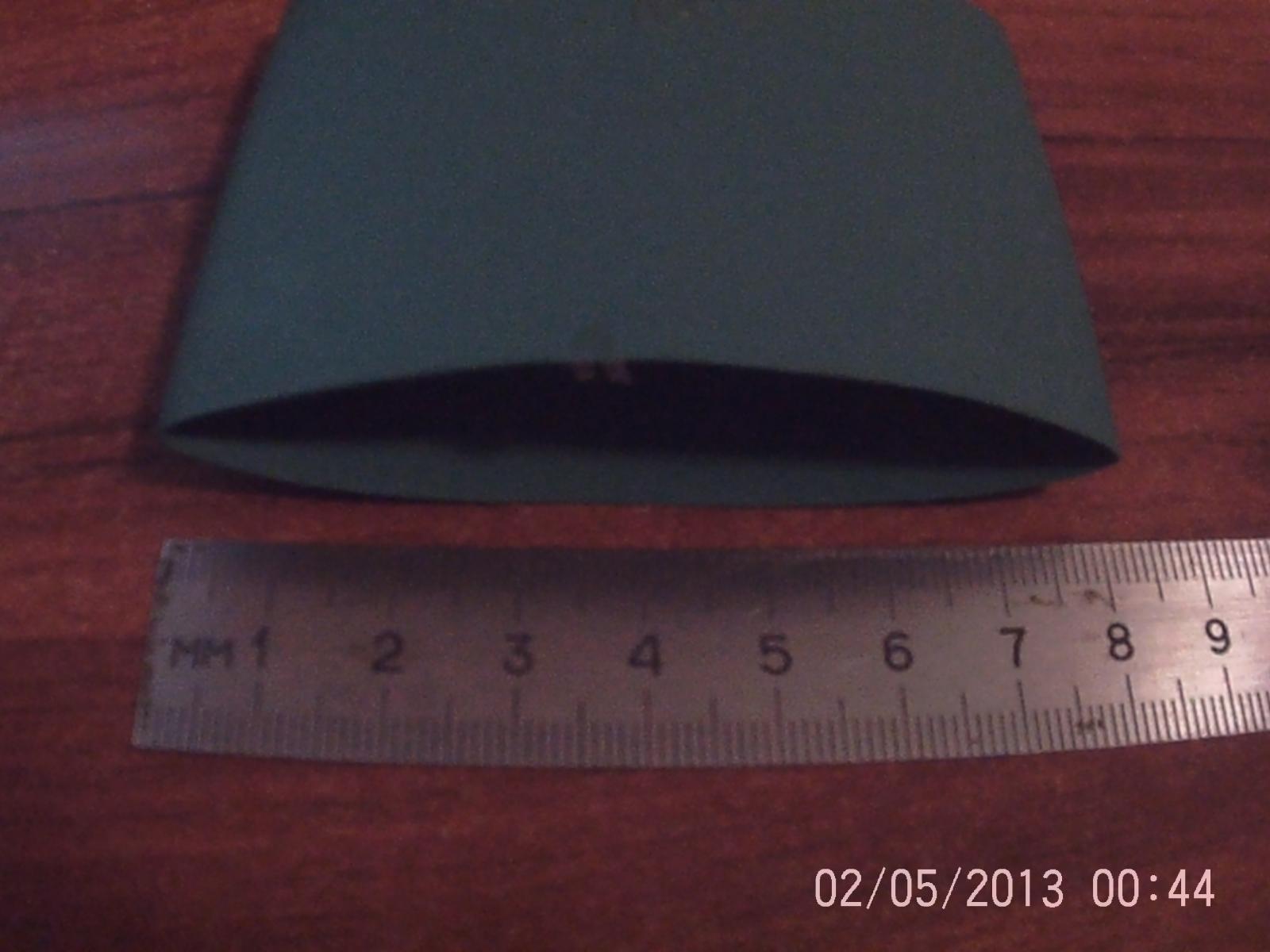

Тут посетила меня идея ;)  ,попробовать вырезать кольцо из термоусадки и надев на поршень прогреть феном . Проехал буквально все магазины торгующие данным товаром (у нас в городе их целых два :( ) В одном подогнали кусочек ,но он в сложенном виде 8 см. шириной,а нужно хотя бы 5см. :wacko: и поступлений больше не ожидают-проблемы с поставщиком.Кто может помочь? :rolleyes:

Не совсем понял какого размера нужна термоусадка? Ширина/длина?
Пробовал вставить фото,но-тупой я в ентом деле.Попробую объяснить на пальцах:Если термоусадку сплющить (в таком виде она и продается) и измерить то должно получиться 5-6см. по ширине , а длинна у нее по моему 1 м. Мне же надо сантиметров 6-8 от данного куска счастья :) .Вот где-то так.

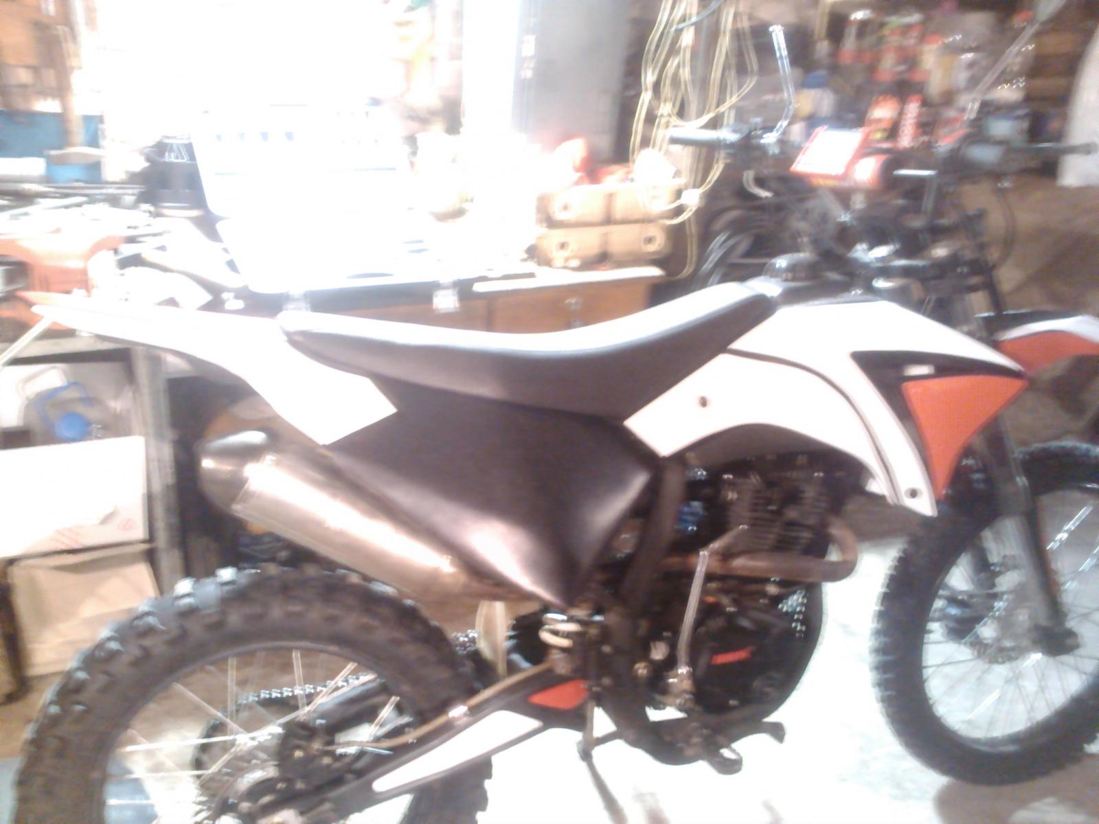

Дошло до старого маразматика ,как вставить фото .Скоро придет пластик(дожал тут одну интернет компанию-по России два месяца отправки ждал)попробую закатать пленкой под карбон .Надо же будет похвастаться :P !
У тебя большая я так понял слишком? Тебе нужна меньшим диаметром термоусадка? Я завтра посмотрю что у меня есть, если что в конверте отправлю
А свою термоусадку широкую греть не пробовал? Может она как надо сядет?

Буду пробовать ,но там надо ,чтобы она в пазы вошла и закрепилась таким образом. А в этой поршень болтается ,как г...Ромашка короче в проруби.Феном прогревать нужно равномерно ,чтобы толщина была одинаковая.

Да.Сейчас своей большой пробовал.Но слишком большая ,она конечно сжалась,но недостаточно для того чтобы держаться хорошо.Кстати у меня по случаю был поршень от десяточной стойки и его попробовал.Он немного меньше родного и болтается слегка .Зато проверил как скользит термоусадка в промасленном цилиндре-приемлемо.

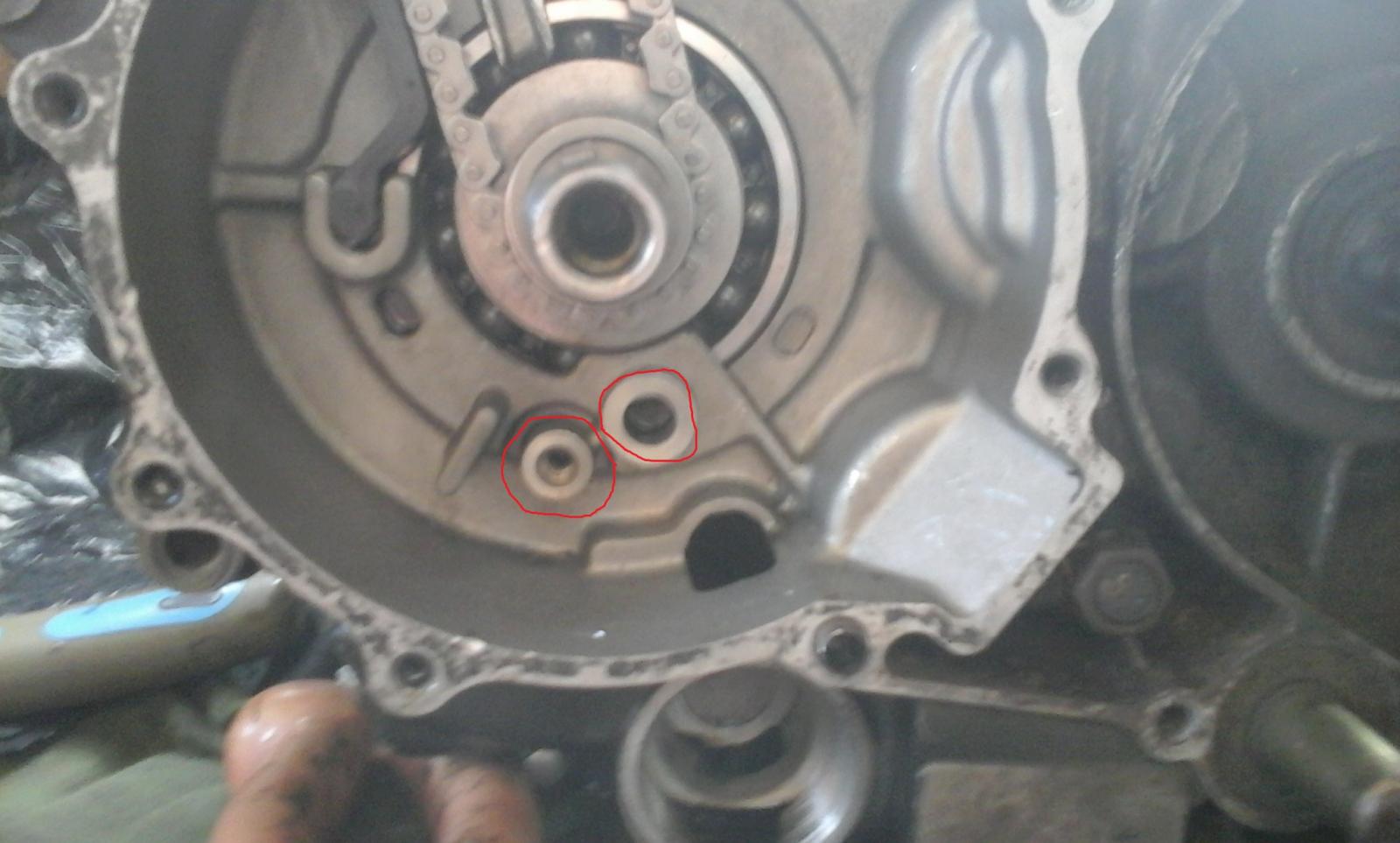

кто знает для чего здесь  резьба на 6 и отверстие .... это что в моем двигле   китайцы забыли что то прикрутить и я так 2 года езжу?)post-18491-0-25450800-1424188558_thumb.jpg
