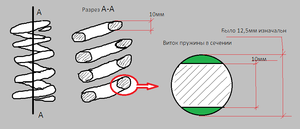

В общем сегодня отправил обещанные манжеты и попутно решил заехать в родительский дом где имеется рабочий компьютер, что б изложить суть переделки моего амортизатора, работой которого я даволен полностью.
Как и всех меня очень напрягала деревянная подвеска моего коня, сколько раз я туда лазил что бы улучшить качество ее работы известно только одному богу))) но все манипуляции с клапанными шайбами и маслами не давали желаемого результата. И в один из прекрасных моментов аморт заклинил вовсе. При его разборке обнаружил что шток расколол поршень воздушной камеры, причем поршень находился посредине рабочей камеры самого аморта, как его туда засосало не известно. (И как говорится: раз пошла такая пьянка- режь последний огурец))) решил поэсперементировать полность, не боясь убить уже убитый амортизатор.
1 что я сделал, это ослабил пружину путем уменьшения ее поперечного сечения с помощью маленькой болгарки и отрезного диска, именно отрезного, а не шлифовального, т.к. отрезной намного меньше по толщине и им на много проще работать с данной пружиной.  Диаметр стандартной пружины ам-ра ТТР 250 (с учетом заводской покраски) колеблится в приделах 12,3-12,5мм, думаю что такая разница в диаметре является следствием неравномерной китайской поркаски. уменьшил диаметр продольного сечения до 10мм + - 0,5мм (покрайне мере у меня не получилось вывести в равную единицу, т.к. руки и болгарка не являются супер точным инструментом. Главное что бы не было сильных перепадов, спил должен оставаться ровномерный. Если этого не учесть, то в том самом месте перепада толщины будут возникать самые колосальные нагрузки и как следствие облом пружины. Поэтому данная манипуляция является самой ответственной и крапотливой работой, на обточку пружины ушло 3 отрезных диска и около 6-8 часов в общей сложности работы, не спешно за 3 дня. так долго и затратно по дискам- потому что пружинная сталь одна из самых крепких сплавов и не очень охотно поддается обработке. Пружину стачивал с двух сторон.
схема на быструю руку
фото некачественное с китайского телефона
офигеть, гемор конечно, равномерно снять по всей длине металл. Прям в руках ее вертел и в другой руке болгарка?
Да, посмотреть бы вживую какая подвеска щас. ПОсидеть или хотя бы на видео
P.S. А почему именно в этой плоскости решил металл с пружины стачивать? Я чето когда представлял обточку пружины, прикидывал что можно зажать в токарном станке и по наружной поверхности металл снять. Но твой вариант мне кажется лучше, по-моему так пружинные свойства более предсказуемо изменятся, чем если снаружи на токарном обточить.
Изменено пользователем stealkill
Зажимал в тикси и потихоньку точил стараясь выдержать правильную плоскость. Если стачивать наружный слой, думаю мягкости ей так не придаш, в сечении пружина получится наоборот как ребро жесткости. Попробуй согнуть полосу тонкого метала вот так — и |разница будет очевидна.
Ну жестче я думаю она не станет если снаружи обточить, металл все ж снимается, а не наращивается, но ход мыслей понятен)
