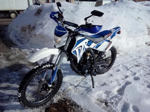

Поставил карбер с ускорительным насосом и короткоходной ручкой газа, защиту рук, и зеркала(одноразовые) теперь почти ямаха)))

Красавчик, такую модель карба брал? http://ru.aliexpress.com/item/KEIHIN-Carburetor-Motorcycle-CG125-CG150-PZ27-Kit-with-fuel-Filter/911332006.html?recommendVersion=2

Да, именно её)
Срочно настраивай и тестируй!!! Я в раздумьях.
А чего там настраивать, сразу завёлся без проблем, подрегулировал только х.х. - а так всё отлично работает. Осталось только потестить на дороге. Сегодня завтра выкачусь, отпишусь.
