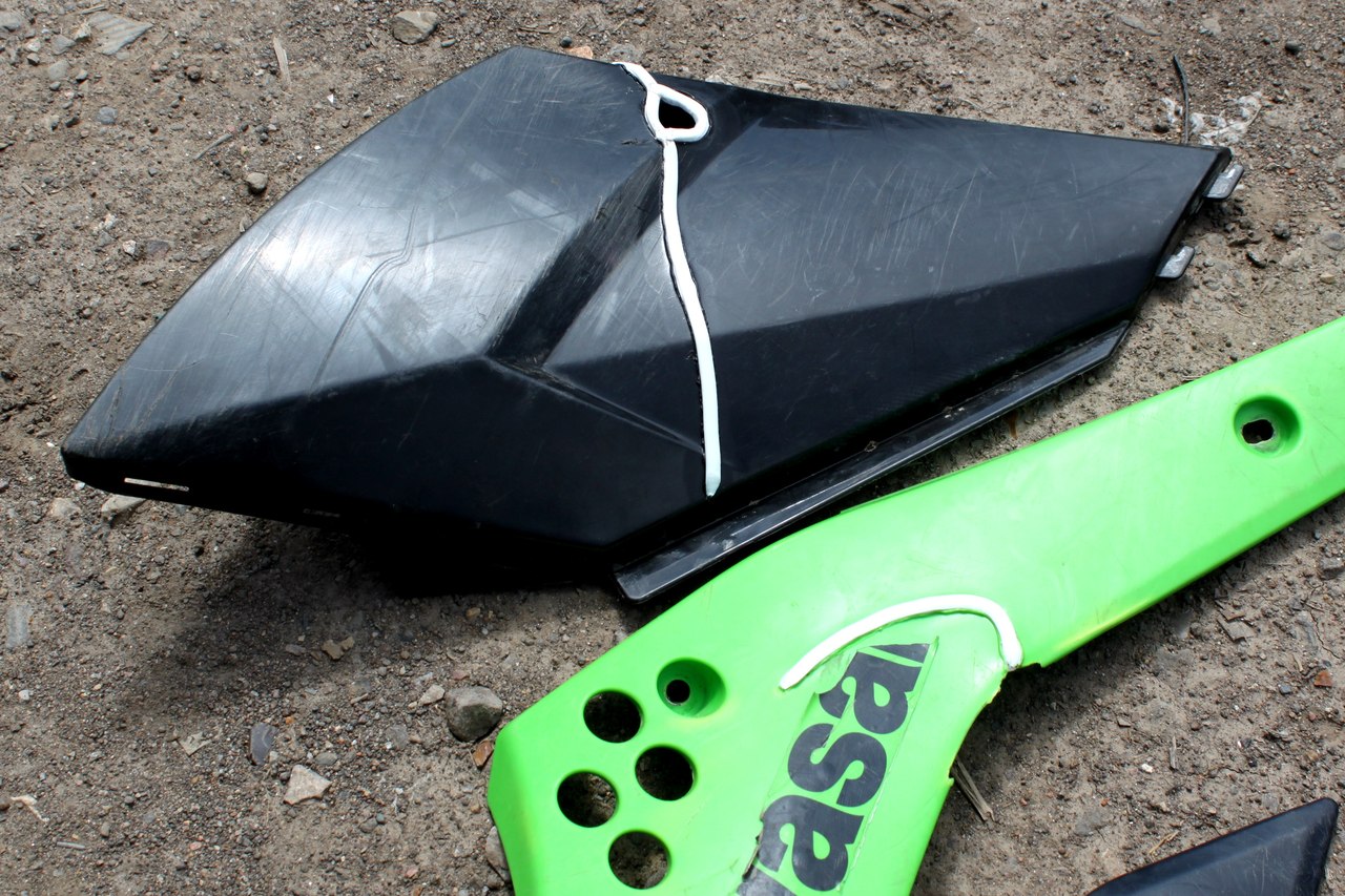

Друзья, ну подскажите от чего еще пластик подойдет? Хочется уже заказать и забыть, скоро сезон же.... :( Японческое качество пластика хочу))
нашел в группе одной фото пластика от какого-то кавасаки.похож на наш вроде как. от какого кавасаки никто не в курсе?
так черный пластик на фото это от ирбиса, там надпись apollo на внутренней стороне виднеется.
