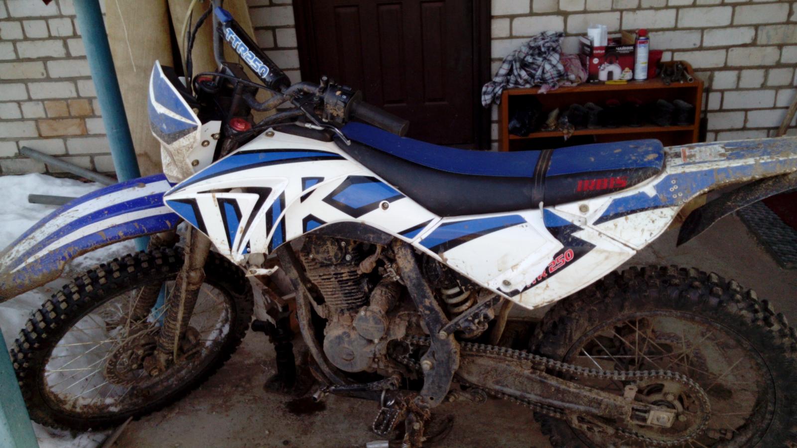

Что за крыло стоит переднее?
Катнул сегодня. Потестил карбёр. Норм прёт!
Как ты на нем по городу ездишь? До первого мента?
Какая ответственность у нас предусмотрена, если поймают на кроссаче?
