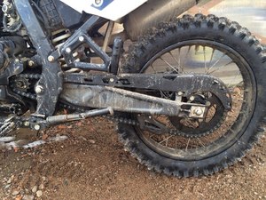

Звезда на 43 зуба, ездить по проселкам стало комфортнее
где брал такую звезду?
Выкладывай также что за цепь, и где всё это можно взять.
