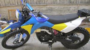

Сёдня поразбирал своего монстрега, вывалилась целая куча недочётов и косяков, снял только сиденье и боковой-средний пластик, всё песец, везде и всюду абсолютная халтура, легче написать какие детали нормальные, чем перечитать гавёные, глаза разбегались и руки опускались, незнал за что сначала хвататься..
Попробую вкратце описать некторые моменты:
* Рама сварена просто отвратительно (сам сварщик) в некотрых участках непровар, серево, либо прихватки..
Слевой стороны на стыке несущех рёбер рамы, сварку просто насрали, боюсь не лопнула бы на скачках..
Некотрые размеры "просажены", тоесть детали приварены на пару мм криво, об этом моменте ниже.
* Сиденье меня просто убило, крепление его к мотоциклу просто ужасное по контрукции и ужасно выполнено..
На баке сиденье надвигается на болт и типа так крепится, но физически натянуть сиденье на болт невозможно, в итоге спереди сидуха обречена болтаться..
Люфт у средней застёжки был около 10 мм, что бы компенсировать этот люфт, снял зацепную пластину и закрутил её снизу, люфт убрался, сиденье практически не болтается..
По покам сиденье притягивается двумя болтами, которые крепят и пластик, но средний и задний пластик слевой стороны моцика не застёгивался, после изучения конструкции выяснено, что втулка с резьбой приварена на 2-3 мм ближе чем надо, наверно ошибся сверх-современный ультра-точный робот свращик)) витоге сильно натянул пластик снизу, закрутил и вроде коекак держится и не расстёгивается..
Ткань на сиденье уже стала рваться, а мотику и месяца нет, буду перетягивать..
Пластик справой стороны просто отвалился на ходу, позже выяснено что отвалислось приваренное крепление, вернее оно было прихвачено точечкой со спичечную головку, и удивительно что оно не отвалилось прямо в магазине, пока посадил его на саморез, позже сам приварю..
Под сиденьем спрятан аккомулятор и воздушный фильтр, на АКБ почемуто ржавая накипь по середине, как буддно он уже успел покипеть..
АКБ болтался вправо влево и вверх, где стукался об раму, временно подложил кусочег пенофола..
Воздушный фильтр не вскрывал, боялся ещё больше огорчиться, заткнул только выпирающий поролон, который открывал прямой доступ грязи и пыли..
Вся электрика была просто забрызгана мною смазкой для эл-ких проводов, т.к. даже под сиденьем было всё в грязи, потому что под пластиком, справа и слева огромные дыры, которые ничем не закрыты, и они открывают прямой доступ грязи, которая закидывается из-под заднего колеса, поуму нужно вырезать кусочки пластика по размеру и закрепить его под основным пластиком, это буду делать позже..
Брызговик цепи уже успел сломаться сам собой, его никто не трогал и не задевал, а сломался он потому что был должен сломаться, пластик тонкий и хрупкий, желеные язычки для его крепления были приварены криво, и при затяжке, ухо брызговика лопнуло, скорей всего ещё на заводе..
Сильно болталась педаль тормоза, при затяжке болта педаль клинило, далее болт был выкручен и осмотрен, половину витков резбы уже не было, её срезало при первом же закручивании болта, потому что болт из сыромятной стали, вдобавок кривой, и резьбы было нарезано слишом много, тоесть при его полной затяжке, болт должен был упереться в раму не резьбовой частью, но резбы было слишком много и он заходил глубоко в раму и клинил педаль тормоза, вообщем пока оставил как есть, нужно обратиться к токарю что бы выточил нормальный болт..
Клинило ручку газа, один раз в движении, хорошо что успел нажать кнопку выключения двигателя, а то бы впаялся в соседний гараж..
Ручка была разобрана, ничего хорошего я не ожидал, так оно и есть, сточенный пластик действовал ка шкурка и цеплялся между собой, далее я всё прочистил, забрызкал силиконовой смазкой, и заодно смазал тросик внутри рубашки, после сборки ручка крутится слишком легко, вообщем что ни делай всёравно гавно, т.к. материал ручки игрушечный, из него наверно игрушки в китае отливают, главное сильно не рвануть при езде, иначе она в руках останется..

Ну, монстрюгу свою разбирать до движка надо с самого начала... смотреть где что трется, где как привинчено...
мы пока бережно относимся к моту и пока работает без нареканий...
конечно, если бы ты взял мот на порядок выше и дороже, то там уже многих косяков не будет просто навсего, но и то, японские производители бывало делали косяки, облинились уже и они....
п.с. не ну, если я бы продавал бы мот за такие деньги, я бы тоже также продавал бы со всеми косяками... небыло б косяков, была б другая цена...
Whoracle, да конешно большенство косяков лечится, и при покупке я не ждал какого-нибудь качества, но некоторые элемента мотоцикла меня просто удивили, например болт тормозной лапки, я больше чем уверен что при сильном давлении он бы сломался, а если не сломался то выкрутился, а клин ручки газа?? а если бы поехал ребёнок??, от этих элементов зависит жизнь, тоесть на нём можно убица не по своей вине, а по вине производителя..
Я больше переживаю за ресурс, такое очучение что к 1.5-2 тыщам пробега износятся абсолютно все детали мотоцикла вплость до рамы..
