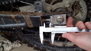

О том как выставить натяжные болты симметрично с двух сторон: сначала выставляем необходимое натяжение со стороны цепи, меряем расстояние (см. фото) и выставляем точно такое же расстояние с другой стороны. Затягиваем ось, толкая колесо вперед. Визуально проверяем что все в порядке.

про регулировку , так как наш мотик чуть ли не на коленке собраный ,,,, то много чего не совпадает  , самое клёвое это длинной палкой или правилом соеденить звезды и смотреть уходит куда нибудь этот прибор или ровно по всей длинне
Изменено пользователем 4uBa4oK
в идеал хер выставишь!!!проверено!чуть ранее спрашивал про это и потом эксперементировал,со штангелем глухой номер,либо все мотики разные!самый верный способ найденный путем проб и ошибок и не только мной(я кстати это слизал у стилкила)вкручиваешь на всю болты с двух сторон и считаешь грани!это еще и при том что они ровно на одной оси(не могу обьяснить,словарный запас скудный).Тут у всех индивидуально.небольшая погрешность на наших мотах не критична!!!
Ну, в моем случае довольно точно получается. Более точно, я думаю, можно мерить рулеткой расстояние от оси маятника до оси колеса
ну тоже вариант,так я тоже мерил,и получался парадокс)))по осям расстояние равное,а штангелем потом мерил, разбег огромный,на глаз и так и так ровно,в ютубе нашел вариант с резинкой,и кстати неплохой вариант,но уже привык по граням тянуть и вроде ровно колесо всегда стоит

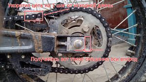

Очень не хочется тебя расстраивать, НО нельзя укорачивать цепь на одно звено!!! Это приводит к катастрофическому износу звезд! оставишь так звезд на сезон не хватит! звенья удалять только парами!

Вполне возможно! но точно помню сколько раз цепи не резал всегда звезды жрать начинало. Хотя не совсем понятно если он ставит новую цепь почему ее приходиться резать? если по сути она должна быть той же длинны что и родная?

Я думаю он всё же имел ввиду 2 звена, на одно звено не представляю как укоротить можно.
да конечно на 2. не соберется цепь, которую укоротили на одно звено
