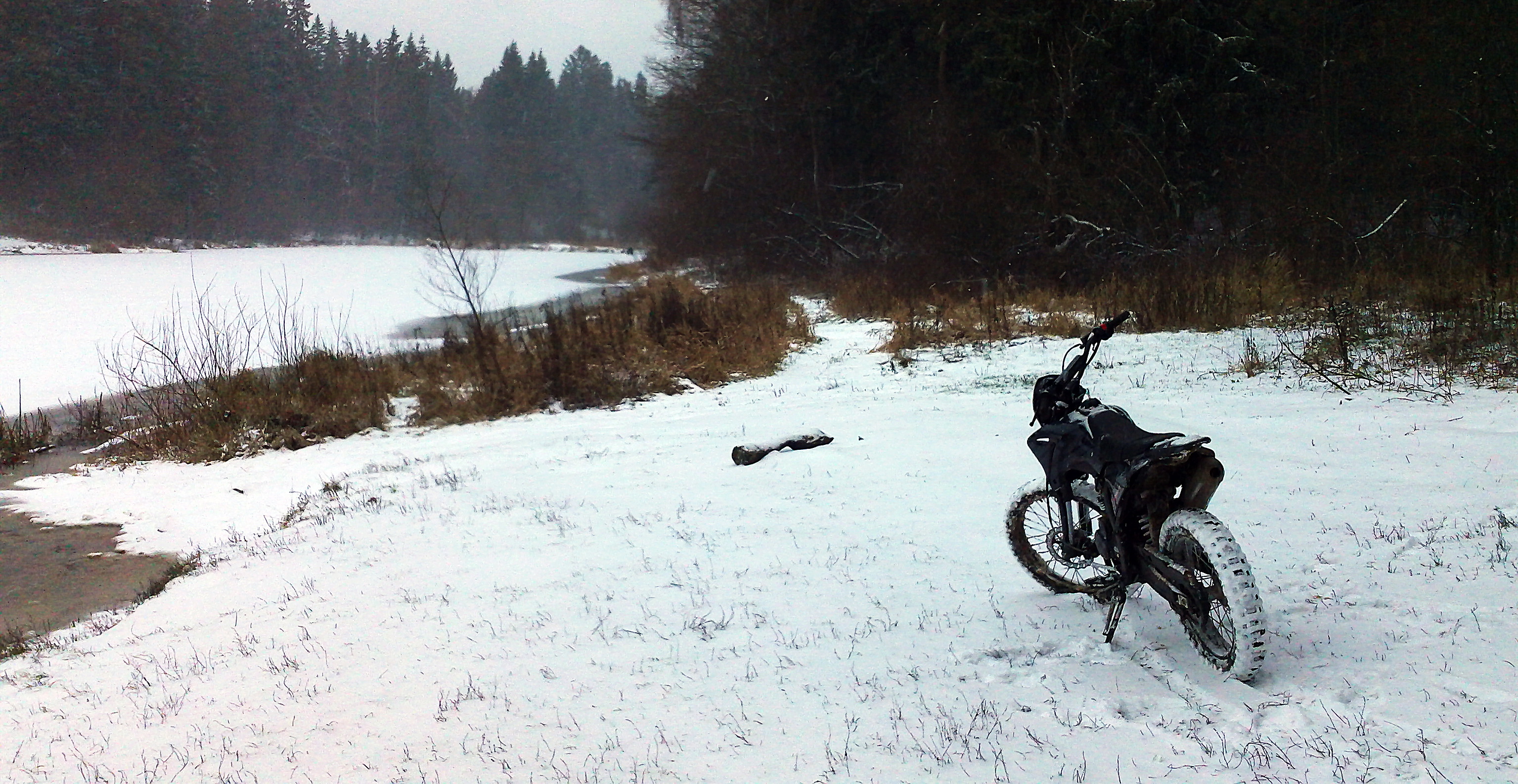

Пока автонарод в воскресенье фалломорфировал по поводу внезапной гололедицы и снегопада, ваш корреспондент, ничтоже сумняшеся наметил себе 30-километровый маршрут выходного дня и, поцеловав жену, выехал в пургу. Наивный чукотский йуноша. В лесу обмёрзло абсолютно всё. И если по ровной широкой горизонтальной тропинке ехать худо-бедно можно было, то, едва на пути попадались самые минимальные складки местности, как мотоцикл начинал узкользать из-под меня как внезапно пристреленая лошадь. Ужас. За 2 часа, упав раз 6, проехал дай бог 1/3 маршрута, и с позором повернул назад.
Теперь за ТТR. Моц надо дорабатывать напильником. Во-первых, складывающиеся лапки кпп и заднего тормоза must have. Мои пока в порядке, но такими темпами - не надолго, я уверен. Во-вторых, рычаг кик-стартера надо оборудовать защёлкой, чтоб в походном положении он надёжно фиксировался вертикально, иначе при падении он сам выдвигается в сторону и сильно рискует быть обломанным о какой-нибудь корень. В-третьих, нужно дорабатывать переднее крыло. Оно слишком длинное, поэтому обламывается при первом же падении в колее.Но, поскольку его передняя часть разборная, её-то как раз и надо открутить. Если будет лететь грязь - прицепить вместо родного "клюва" самодельный из мягкого пластика. Что б гнулся, но не ломался. В-четвёртых, нужно обязательно ставить защиту ручек сцепления и переднего тормоза. Когда навернулся с горочки на обратном пути, моц ехал вниз по склону на ручке сцепления. Ручка выдержала, но как-то хитро изогнулась, вроде не сильно, но усилие при выжиме теперь требуется большее.
Ну и экип. Полная броня, включая бронешорты. Тогда будет хорошо. Кстати, из хорошего - 5 раз из 6 падал на правую сторону, в колее, моц падал на ногу - синяков нет. Прижимает, но чуть-чуть. Широкий руль не даёт моцу лечь на ногу всем весом.
