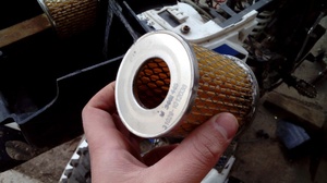

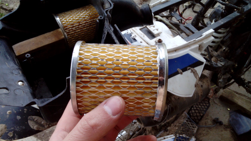

Моя вариация на тему с масляным фильтром от Волги (Москвича)
post-16816-0-19533700-1430671388_thumb.jpgpost-16816-0-95836800-1430671391_thumb.jpgpost-16816-0-13104600-1430671395_thumb.jpgpost-16816-0-26070300-1430671397_thumb.jpgpost-16816-0-47312800-1430671399_thumb.jpgpost-16816-0-99091500-1430671401_thumb.jpg
Разрезал пополам фильтр, т.к. считаю что такой длинный он нафиг не нужен. Чтобы заглушить отрезной конец, взял консервную банку, подходящего диаметра (купил консервированные персики за 60 руб  :D ), залил клеем момент, придавил и поставил сушиться. Отверстие фильтр-бокса заклеил куском самоклеющейся шумоизоляции.
Палка в фильтр боксе, теперь так и езлит у меня)
Сегодня целый день откатал, нареканий нет.

хвались фотками, интересно посмотреть что за фильтр и как установлен.

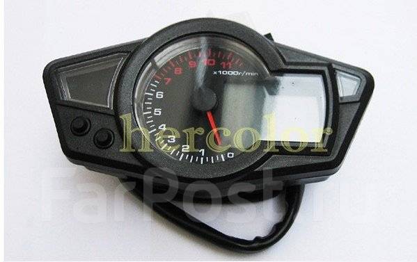

дык вот есть приборка как бы уже давно купил =) только вот ХЗ как ее поставить =) по сути что нужно:
желательно что бы показывал нейтраль, обороты и скорость =)) поворотники и прочаяя лабуда не интересует
http://solnechnyj-r-n.farpost.ru/moto-spidometr-universalnyj-s-podsvetkoj-35164980.html
Вот приборка которая должна быть запилена в мой мото =) может у кого есть опыт установки подскажет куда что подключать??
