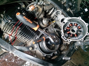

По поводу шлицов, действительно, их там не полностью видно. Видна только нерабочая часть ,дальше выдвинуть труба глушителя мешает.По поводу маленькой крышки я ее откручивал а отковырять побоялся ,думал сломаю, там подцепить не за что. Стартер сегодня забираю ,правда почему-то от KOYO .
Снять просто на самом деле, выкручиваешь 2 болта которыми она крепится, потом берешь эти же болты, вставляешь немного в крышку в свои места и раскачиваешь потихоньку крышку, поддевая как бы шатаешь, она понемногу снимается. И никаких замятых краев от отверток и т.д.
Провод на массу глянь, у меня тоже самое было.
провод на массу я так понимаю прикрученна на крыше ведущей звезды???
Я не лазил в это реле на ирбисе, но по идее система там такая - после нажатия кнопки стартера на реле подается 12В, после чего срабатывает втягивающая катушка, притягивает металлический пятак который перемыкает другие два силовых контакта (которые уже подают ток на стартер). Бывает что металлический пятак или контакты которые он должен перемкнуть , окисляются, поэтому когда ты жмешь на кнопку стартера, слышишь только щелчки втягивающей катушки, но стартер не крутится. Либо причина в самой проводке до стартера, т.е. реле срабатывает как надо, контакты перемыкаются, но просто плюс не приходит на стартер по каким-то причинам, нужно проверить мультиметром, приходит ли + на стартер, после нажатия кнопки стартера и там уже смотреть.

Я бы не догодался,а как болт сдернуть который ротор на валу держит?
а зачем тебе его откручивать, оказалось же не в обгонке дело? Я свой так сдергивал, один ключ накинул на этот болт, а другой ключ на один из трех болтов под внутренний шестигранник на роторе, и так держа двигатель от проворота одним ключом, крутил другой. Можно молотком чуть чуть постучать без фанатизма, чтоб сдернуть болт с места

ЧТО БЫ ОТКРУТИТЬ БОЛТ РОТОРА Я ДЕРЖУ САМ РОТОР ЧЕРЕЗ ПЛОНТУЮ ТРЯПКУ ГАЗОВЫМ КЛЮЧОМ. НО ЭТО ПОЛ БЕДЫ САМ РОТОР СИДИТ МЕРТВО НА КОНУСЕ И НУЖЕН СЪЕМНИК ЧТО БЫ ЕГО ТРОНУТЬ СМЕСТА.  А ЧЕРНЫЙ ПРОВОД ИДЕТ НА МИНУСОВУЮ КЛЕММУ АКБ Изменено пользователем slim
