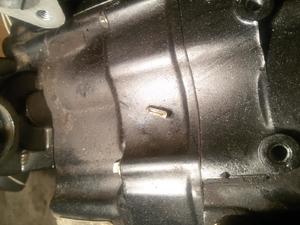

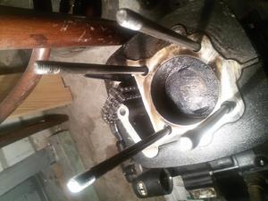

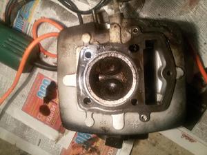

Парни, кто меня еще помнит)) 3я инфа: разобрал таки мотор, 1 болт клапанной крышки не хотел откручиваться, пришлось спилить шляпку) И вот собственно что увидел, post-17518-0-94167700-1431525938_thumb.jpg вот эта хрень мешала поршню полноценно ходить, и поэтому все клинило. Благо это случилось не на рабочем двигателе )) Кто может подсказать от чего это кусок? И назрел такой вопрос, как можно почистить поршень или нужно менять, и как почистить место где клапана?
 attachicon.gif20150513_164920.jpg вот эта хрень мешала поршню полноценно ходить, и поэтому все клинило. Благо это случилось не на рабочем двигателе )) Кто может подсказать от чего это кусок?
не пойму, то ли это про что я думаю. Уж больно похоже на кусочек от обгонки, которые я периодически у себя находил, но не уверен, потому что еще похоже на какую-то шпонку, края уж больно аккуратно закруглены. Можешь фотку почетче сделать, а то отсвечивает и еще ее масштаб непонятен, сфоткай ее на спичечном коробке например для сравнения.
Кусочки от обгонки выглядет так, в сечении примерно как спичка толщиной, края у них замятые у всех почти
кому интересно парни,могу заборыжить рычаги тормоза и сцепления в нулячем состоянии,и переслать,по цене которую сами предложите,,,,,приятель привез,а я уже коротыши взял...
Так а может кусочек обгонки оказаться в камере сгорания?? Эта хрень у меня лежала на поршне, может ли это попасть с карбаа? пропустит ли впускной клапан такой кусочек?
Я что то сразу не прочитал что именно в камере нашел это. Тогда конечно непохоже на кусок с обгонки :D
впускной клапан то и не такое пропускает если только не успеет закусить его и тогда конец герметичности клапана на седле
