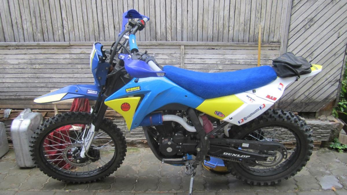

Мой (почти завершенный) образ Ирбиса. Задний брызговик уже сломал, когда на заднее колесо встал и назад упал мот. ну и рама на конце погнулась от удара. буду выпрямлять.

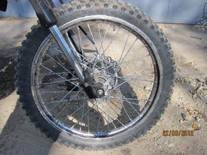

народ помогите, брат после неудачного вставания на дыбы загнул мне переднее колесо в гавно, каким можно заменить? Кто то писал что от стелса400 подойдёт, порыл интернет и на того ненашол, а заказывать родное такого же качества неохото.

Я своё колесо переспицовывал. Обод от чезет спорт(найти тяжело-почти антиквариат).Смотри что получилось.post-8251-0-40844800-1348510790_thumb.jpg
я тоже своё уже переспицевал только обод взял от кавасаки, больше пугали меня типа ювелирная работа, ничего подобного, если руки от туда растут то нестрашно, своё минут за 40 собрал больше времени в ровень выводил
