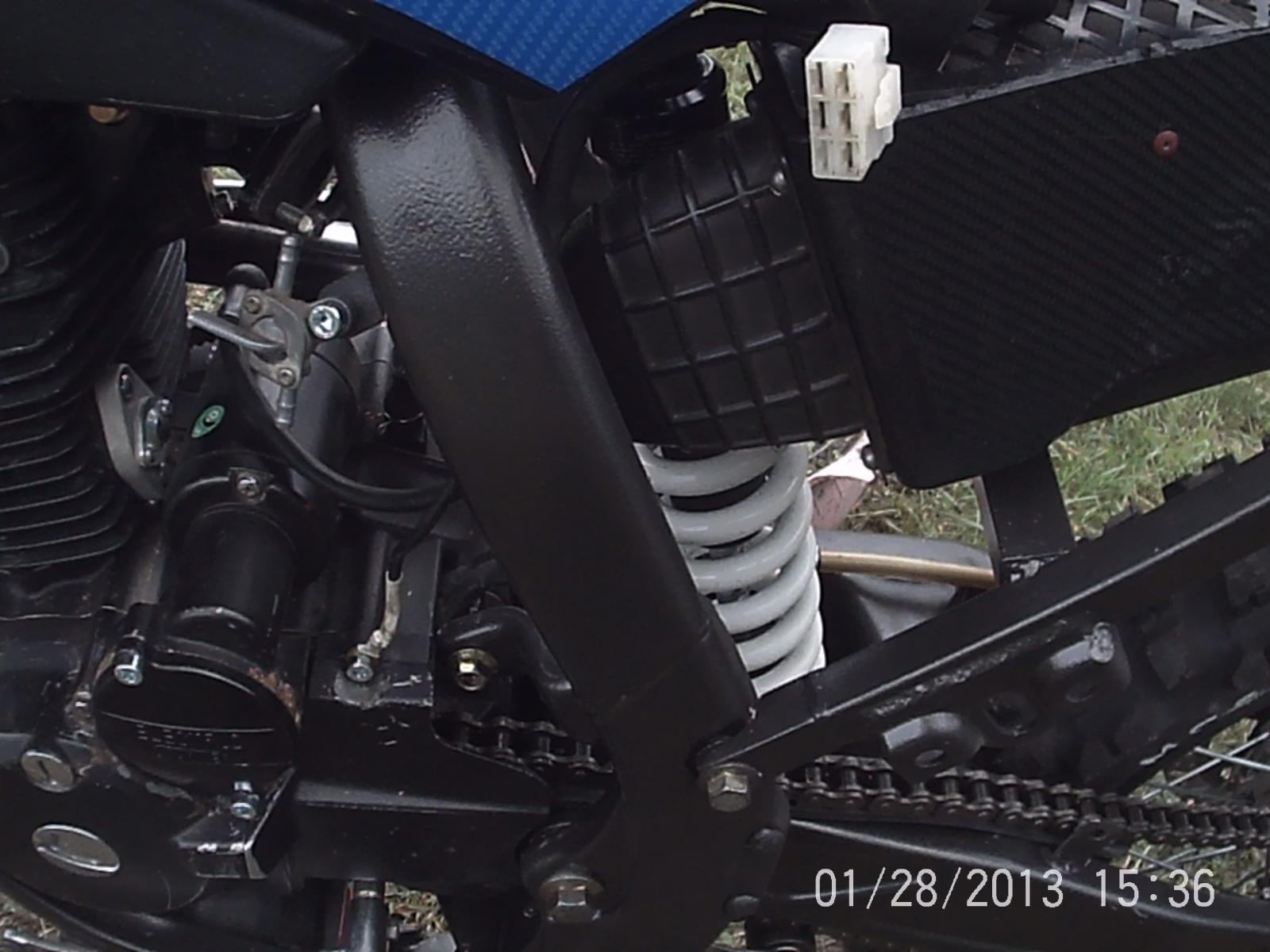

Заканчиваю сборку. Перекрасил раму вилку и диски. Сначала зачистил с помощью УШМ ,потом загрунтовал и покрасил молотковой эмалью. Крыло брал от ТТР 250 Rb (слегка переделал крепление).
Где брал?
И смотрю Обклеил пленкой?
Крыло брал на diviparts ,но сейчас там нет,хотя видел еще где то. Стоимость в пределах 700р.Сегодня снял несколько фоток покрашенного. Вот что получилось.
Покрышка реально метзелер или просто надпись? Она ж дорогущая
На КОЛЕСА ДАРОМ брал за 6т.р. пара(самая дешевая )
