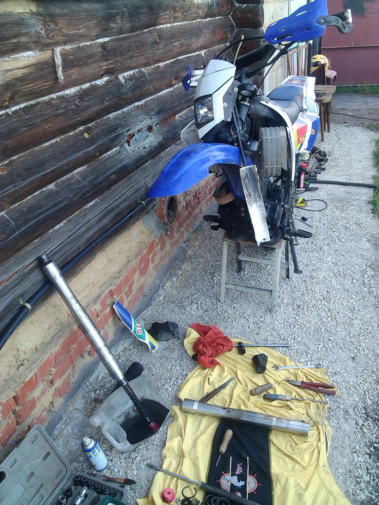

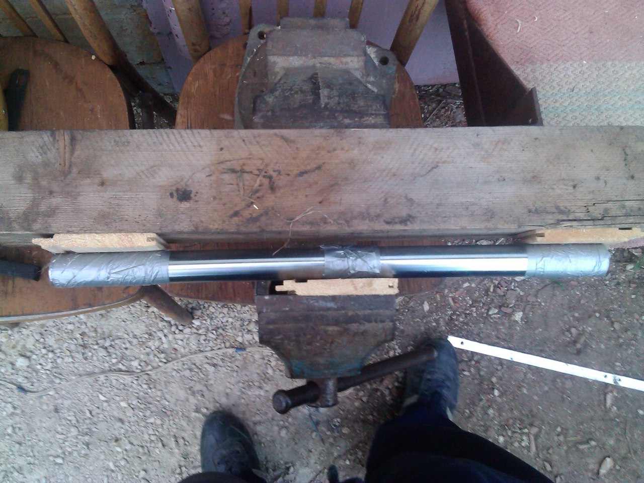

В выходные обслужил наконец-то мот маленько: заменил маслице в вилке - 90р., поменял цепь - 630р., поменял задние колодки - 160р., сделал флейту и набивку в глушитель - бесплатно, выправил гнутое перо (еще от предыдущего хозяина) - бесплатно.

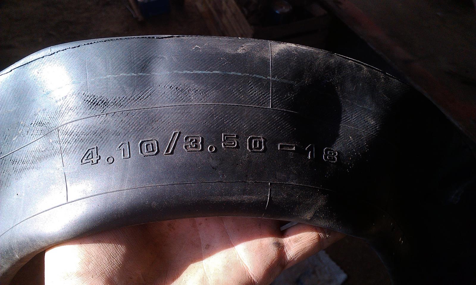

сегодня родное кхэтайское колесико первый раз проколол,,,,,бортировка это сцука что то с чем то!обод просто изнасиловал,незнаю даже как буду его править завтра,,,камера кстати китайская-говно(эта полоска,которая предохраняет камеру от спиц,развалилась просто на куски,буду лейкопластырь наматывать завтра,буксатор тоже кстати развалился,попробую его склеить,,,как то интересовался кто то,какая камера нам подходит?я пока заклеил родную,но думаю не на долго,,,вот цифры накаляканы на нашей родной
от ижа один в один, но в корячить можно что угодно! я лично от урала поставил!
А зачем флейту и набивку в глушитель?

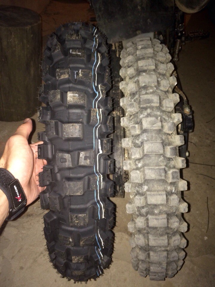

Приобрел себе новую резю Dunlop Geomax MX71 110/90 R18.
Размер один в один с родной, но смотрите на сколько она визуально больше!!
Как поставлю отпишусь.. уж не терпится))
возможно на стоковой размеры от балды написаны, на вид прилично больше покрышка, в маятник то влезет? там слева около цепи места мало от колеса до слайдера и самой цепи
Вот за это я сам и переживаю... влезет ли?!?!
Ну что ж делать, будем мерить)
влезит! ставили 71ю на 10 больше и только чуть слайдер трет но до маятника не достает. но учти износ по асфальту у этой резины просто сумасшедший!!!
У меня глушитель совсем выпотрошен был предыдущим хозяином, совсем пустой. Треск звонкий надоедает при совместных покатушках. Сейчас звук глуше стал, на низах прям как чопер бухтит, на высоких всё равно громковато(
Это реальный опыт или предположения?
