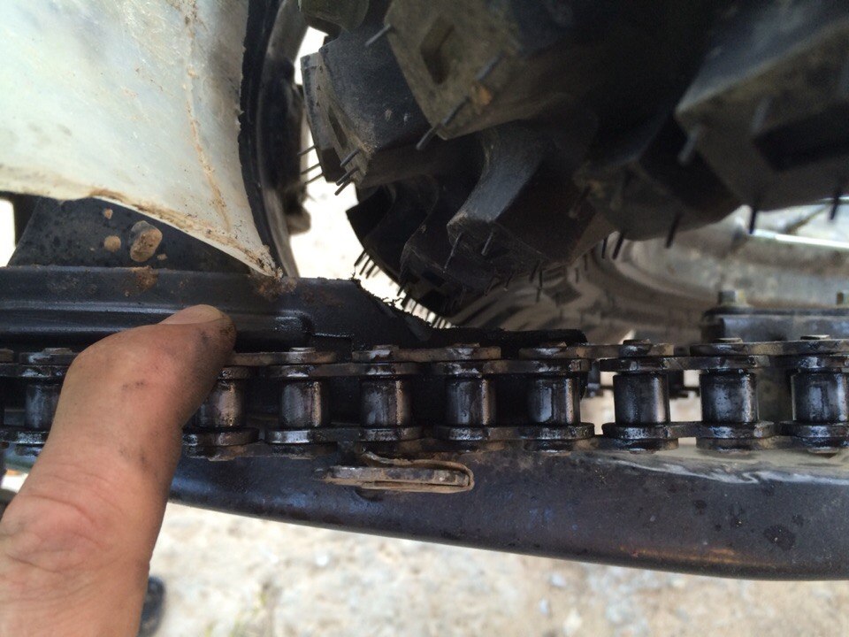

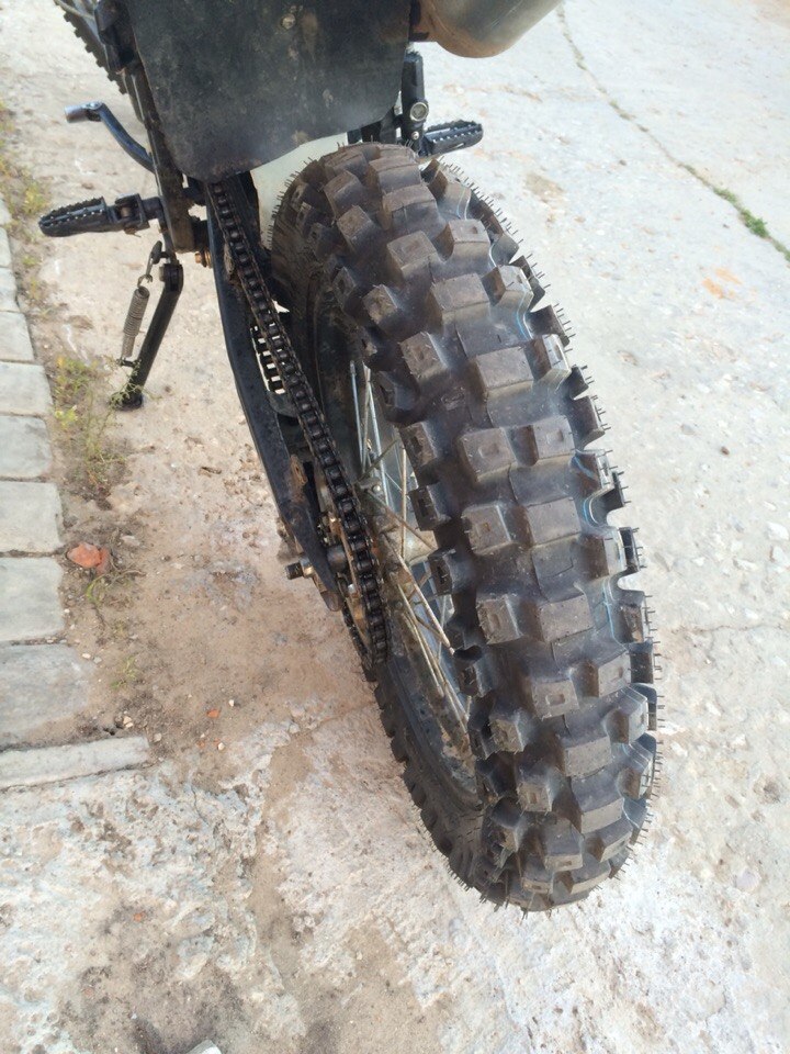

Вот и поставил я резину! Встала отлично, опасения были напрасны) ток пришлось чуток подпилить пластмассовую направляющую цепи.
Покатался чуток, ощущения пока не понятные. Что то совсем другое в отличии от родной)))

А размер-то какой?
Народ, подскажите у кого какой опыт с нормальной задней резиной. мне по уровню проходимости нужен аналог МХ51, но со скоростью износа как наша родная! может ставил кто, что хорошее?
Может опять стоковую новую купить? А че я такой вариант не исключаю, дешево и сердито, относительно долго не стирается :)
Нет уж! что 51 и что 71 дорогу лучше чем наша в разы держат!
51 капает как трактор, 71 в поворотах очень хороша но износ у них очень серьезный, (правда с учетом не очень значительной езды по асфальту)
Вот вы заморачиваетесь) Не в гонках же участвуем. Я петрошину как воткнул в прошлом августе - до сих пор убить не могу.
А конкретнее! какую именно?
У меня эта: http://petroshina.ru/catalog.php?idd=19. И то трет по слайдеру цепи. С-137 шире мой еще на 13 мм!  В маятник то пролезет 100%, а вот по цепи думаю может начать ширкать.  Промерь сам, у С-137 133 мм в самой широкой части заявлено.
Не, не надо нам С-137 считаю, она и в диаметре больше, и тяжелее! Если и влезет, то совсем впритык.
Я тоже думаю не надо! лучше 71 возьму!
