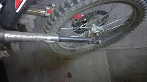

Всем доброго времени суток!
Нужна помощь специалистов.
Краткая предыстория: мотоцикл в лоб протаранил Daewoo Matiz.
В отличии от меня байк отделался очень легко, а именно:
   1. Загнут обод переднего колеса и пару спиц;
   2. Откололся нижний уголок бокового пластика защиты бака (хорошо, что до крепления к баку);
   3. Оторвалась пластиковая защита пера вилки, при этом обломив болты в наконечнике вилки;
   4. Загнуло оба пера (вилку теперь ощутимо "закусывает" при работе);
   5. Вырвало металлические наконечники крепления тросов газа и сцепления к блокам управления на руле;
Поскольку сижу с гипсом на больничном, есть время сэкономить на ремонте, и собственно вопросы:
   1. Насколько опасно править перья вилки? Кто-нибудь уже правил? Сколько после этого отходила? Насколько часто сальники после правки выходили из строя? Деформировалось ли покрытие пера после правки?
Спрашиваю потому что ни один мотосервис в городе не дает гарантию на правку китайских перьев, японские/европейские - пожалуйста, китайские - под вашу ответственность. Стоимость правки одного пера - 1500 руб., итого - 3000 руб., а стоимость новой вилки в сборе (отдельно перья не продают) - 8500 руб.
   2. Кто-нибудь ставил гофру (как на ИЖах) на перья вместо защиты? Не будет ли набиваться грязь?
   3. Где-нибудь можно найти обод переднего колеса отдельно, т.к. дилеры продают только колесо в сборе за цену выше 4000 руб.?
Заранее благодарен Вам за ценные советы!
P.S. Сразу после аварии подумал что в мот надо будет пол его первоначальной стоимости вкинуть для восстановления, а наш китаец оказался очень даже крепким!

Пластик паяется, перья выправляются, обод тоже. Пару страниц назад я выкладывал фото как правил своё перо. Сальники скорее всего не пострадали у вас, главное не катайте с загнутыми перьями.

Спасибо Вам за ответ, я видел фотографии, на которых Вы правили свое перо. Оно до сих пор ходит? Спрашиваю, потому что у нас правили как-то более "замудренно", засыпая песок в перо и используя трубогиб - из чего я сделал вывод, что процедура не так проста. А как Вы замеряли угол после правки?
Сальники не пострадали - это точно. Пластик с удовольствием спаяю сам.
Как править обод, не подскажете? Ни разу не слышал, чтобы таким занимались, может есть фото? У меня одна его часть загнута сантиметров на 10 от центра.
По перьям: ничего не засыпал при правке, загнуто было примерно также как и у вас, может чуть меньше, ездили с загнутым поэтому пострадало зеркало пера, но сальники держут, не течет. Прикладываешь стальную линейку ребром к месту изгиба и на просвет всё видно. Перья прийдется немного выгибать в другую сторону, так как металл упругий и после отпускания тисков снова немного возвращается в исходное положение.
По ободу: всё же поищите от CZ и переспицуйте, родной обод все равно мягкий и никчемный

до кучи к вышесказанному, винты в низу перьев должны быть зажаты , иначе перо раскручивается и убивает резьбу в стакане и потом попа полная так что лучше заменить
я гофры поставил сразу почти как купил мот, год прошёл полёт нормальный но иногда сливаю воду , не много но набирается
Я имел ввиду винты, которые держат пластиковую защиту пера снаружи (3 шт. сверху наконечника вилки). Разве они держат и перо?
во первых да!они держат перо,ну а во вторых не сняв наконечник,гофру не одеть,сверху хорошо крепишь хомутами,а снизу оставляешь свободными(это опытным путем)за щет верхнего жесткого крепежа туда не поподает и пылинки,зато влаги тоже ноль,когда хомуты и сверху и снизу,влага чуть есть ,,,,,родной диск я пробовал править,получается говно,,переспицовывал с cz 250,,обод чуть пошире,понадежней,но перестановка это гемор с кучей вытекающих,потом и чизовский диск убил,упал и по колесу промчали несколько мотиков,,купил б/у родной в интернете на каком то сайте ттр,их куча,покупал за 600р,в идеале,,,удачи с ремонтом и поправляйся!
