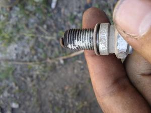

Выкрутил свечу. Что за белый налет?
Похоже на алюминий, а можешь подлезть посмотреть в свечное отверстие, там резьба целая? Если целая, то предлагаю очистить свечу от налета, вкрутить ее и ездить дальше, попозже проверить не появилось ли опять
