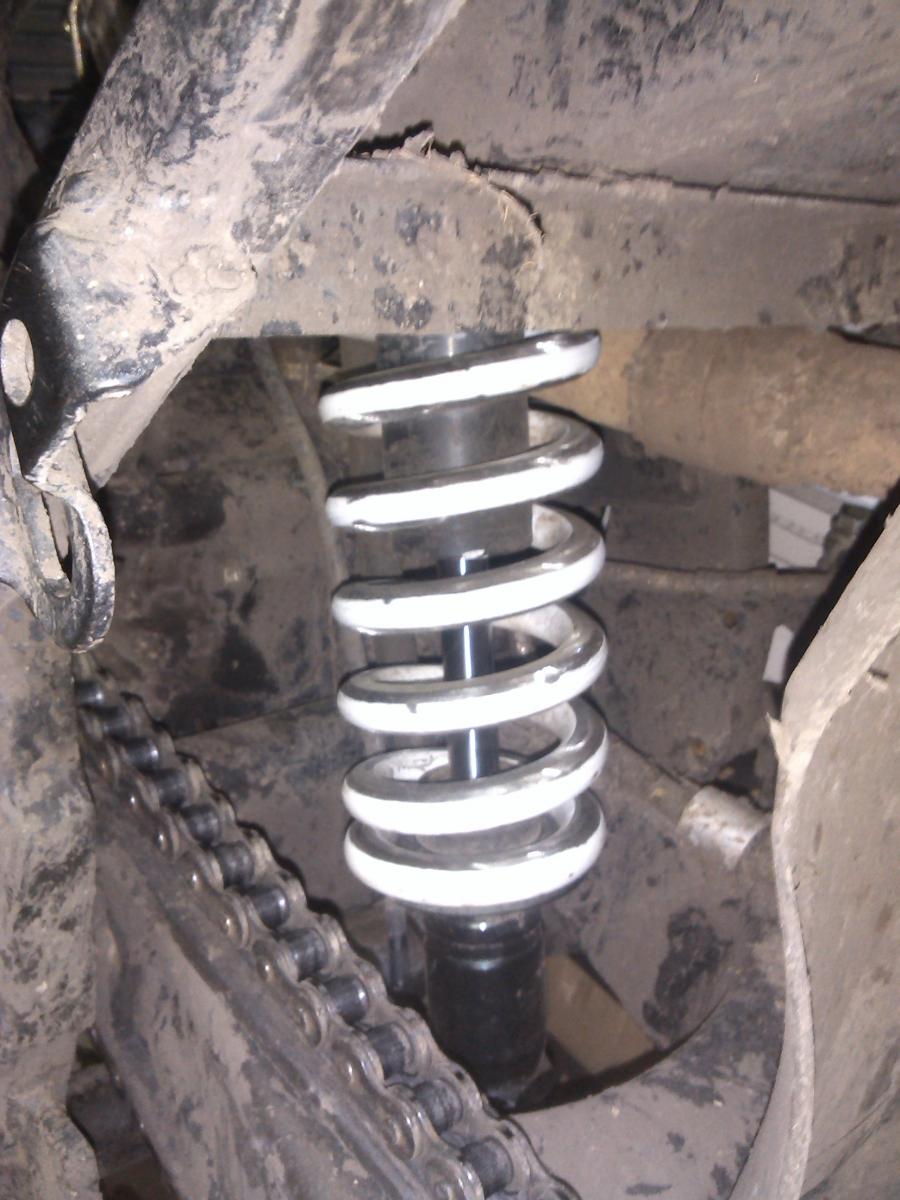

Всем привет ! Парни все эти споры по поводу точить пружину или пилить погрессию , очень индивидуальны . Потому что я вешу 105 кг , и то что я сделал с подвеской для гого чтобы мне было комфортно , другому с весом в 50 - 60 кг будет жестко . Я думаю что каждый должен подгонять подвеску под себя , используя опыт других участников форума , и не забывая про свой вес и стиль езды .
про подвеску естественно подгонять под себя каждому,но, у меня дружок,чуть поболее 105-и кг... так мой ирбис до переделки и ему был как скамейка жесткий! даже при моих коренных переделках есть 4-е положения для изменения жесткости под вес. ведь и я не всегда один катаю. по городу и с половинкой вместе катаемся.   про резину - так тут более петрошины ничего и не надо...
Короче поставил вчера аморт с подточенной пружиной, больше ничего не менял. Снял примерно по миллиметру сверху и снизу, результат меня удовлетворил! Стало мягче ощутимо, во мне 88 кг.
А как точил, как SNAYP61 болгаркой? Сколько времени ушло на это?
Часика полтора, прям не снимая пружину с гидравлики. Зафиксировал в тисках за нижнее крепление в горизонтальном положении, крутил левой рукой, а правой точил маленькой болгаркой.
от вы звери!!! ну не сложно же снять пружину с аморта... а если б шток задел... а абразив из сальника..... не послушали.... сточили торцы витков....
Да, кстати, с пружиной я психанул, при работе лучше её снять! Шток задеть - нефиг делать, просто у меня круги маленькие были для удобства.
По поводу обточки пружины. Ты говоришь надо по внешнему кругу точить, но это же не пружина кручения, а пружина сжатия. С этой точки зрения вполне логично точить именно между витками. Безусловно в витках возникает крутящий момент, но я считаю что обточка с любой стороны в равной степени влияет на прочность пружины.
Я тоже так подумал, что это дрочево) Как удобно, так и точите, главное равномерно. Мне показалось сложнее снаружи равномерно сточить.
