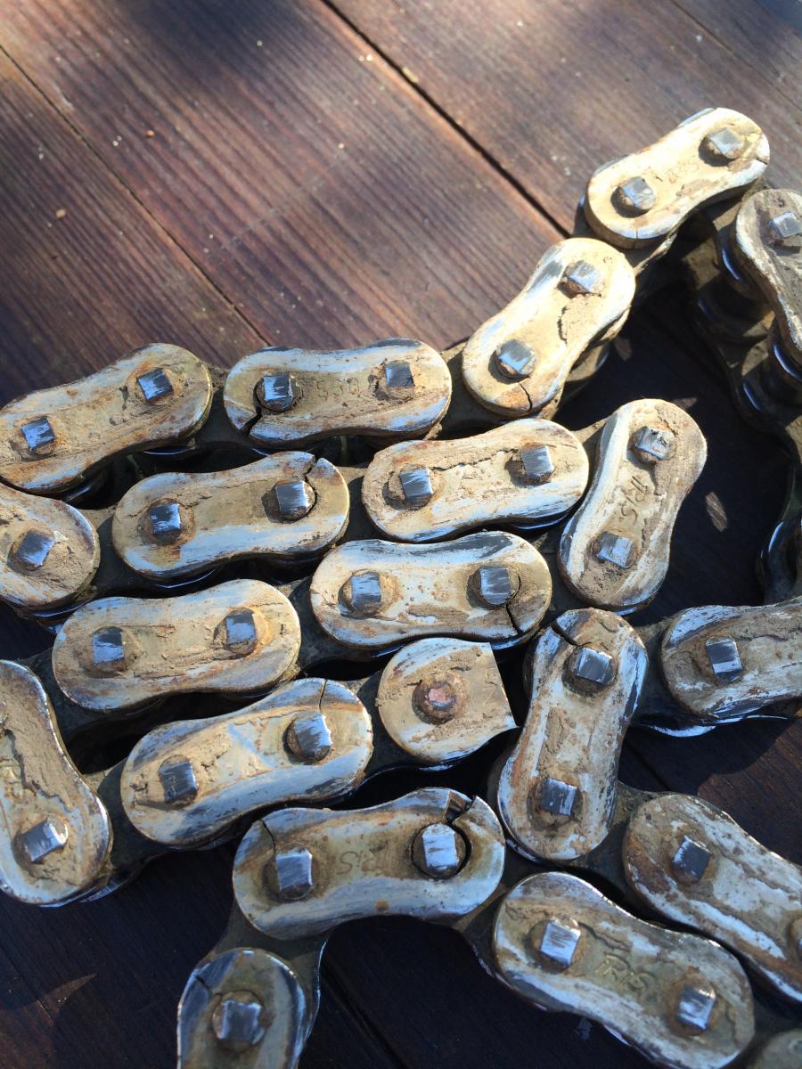

эт какая цепура ? 530-я? с дури и двухрядку порвать моно...  но тут некачественная цепь - более сказать нечего.
а по распредвалу даж ничего не скажу... у нас в любом мото магазе есть и р-валы и к-валы и головки в сборе и половинки картера и все че хоч...
С дуру можно и хер сломать:)
Цепочка видать дерьмо была или звезды заточены.
А дорогой хринг весь мопед переживет, даже 428ой
