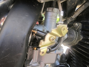

Ребята,был ли у кого опыт по установке звезд 11 на 43 ? Также хочу поставить короткий впускной патрубок ,расширить впускное отверстие в головке и сточить головку для увеличения степени сжатия. Мот с пробегом 30 мото часов. Установлен карб кейхин с ускорителем, короткоходная ручка газа, счищен сварной навар на выпуске, на впускном патрубке убрана ступень. Все это немного взбодрило мот, но все равно этого мне мало. Стоит ли дальше в него вкладывать время и деньги или это все бес толку?

Звезды поставил 14 на 49 ,  тяга улучшилась и скорость не упала . Патрубок сначала поставил с ТТР 250 Р резиновый ( тот что на фото ) , сейчас поставил дюралевый . А деньги вкладывать стоит , только вопрос в том что ты из него хочеш сделать и для чего .
