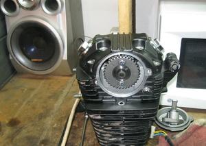

Всем привет !!!! Помогите я снял распредвал а  метки на нем нет как ставить я не знаю. кто подскажет???

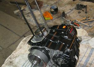

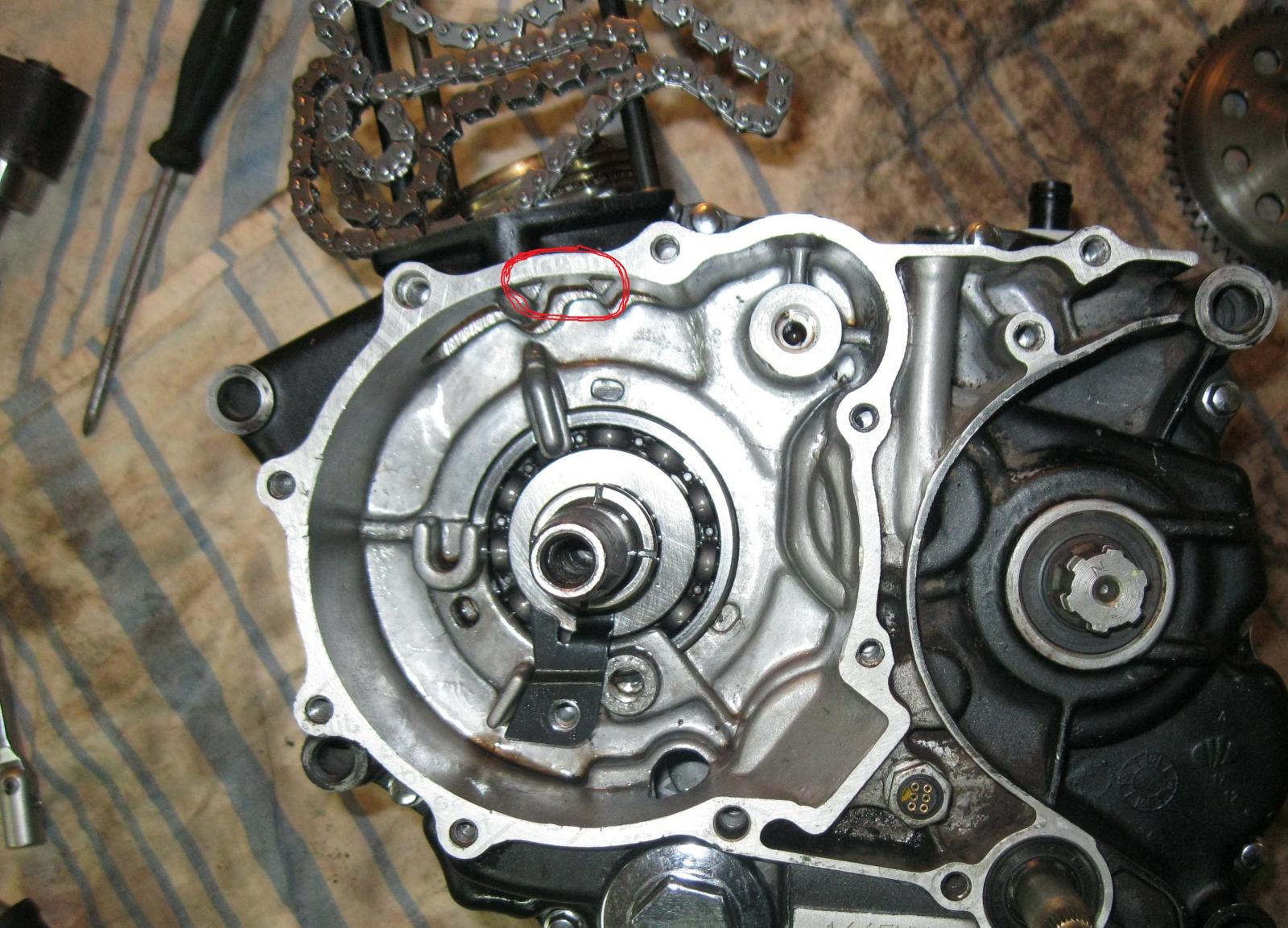

вообще никаких меток нету чтоли? даже таких? post-9346-0-77075000-1448966800_thumb.jpg  распред ставь вот так как на фото, и выводи по меткам ротор с левой половинкой двигателя post-9346-0-14886100-1448967428_thumb.jpg post-9346-0-80500200-1448967447_thumb.jpg там тоже метки есть прикручиваеш натяжитель отпускаеш его когда он распустится если метки совпадают то можеш собирать дальше, если есть отклонения то выводи вровень

вообще никаких меток нету чтоли? даже таких? attachicon.gifIMG_0684.JPG  распред ставь вот так как на фото, и выводи по меткам ротор с левой половинкой двигателя attachicon.gifIMG_0685.JPG attachicon.gifIMG_0687.JPG там тоже метки есть прикручиваеш натяжитель отпускаеш его когда он распустится если метки совпадают то можеш собирать дальше, если есть отклонения то выводи вровень
Василич на звезде то есть а на распред нету его можно в двух положениях поставить вот только как ?
на звезде то есть только на распред нету
ааа, ты сам распред от звезды отделил ?нафига?))
ставь по любому главное эти метки совмести с плоскостью среза головки
почему по любому? в одном положении лапки будут к верха а в другом к низу
ну проверни колено на 1 оборот , они будут смотреть вниз, на одном  котле все самое простое, докучи если хотяб знать азы работы 4х тактного двигателя то было б понятно
напомню что один оборот распредвала  = двум оборотам коленвала

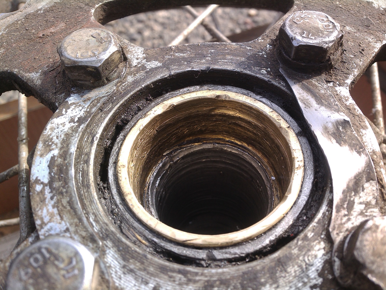

Всем привет!
Товарищи, подскажите по такой ситуации - замучался менять подшипник заднего колеса  с стороны цепи...разговаривал с владельцами аналогичных ттр250 - многим хватает одной замены подшипника на сезон (3-4 месяца). Я же меняю каждый месяц, т.к. рассыпаются...при том что катаю ОЧЕНЬ СПОКОЙНО, без всяких прыжков и хард-эндуро. Сначала два раза ставил обычные китайские подшипники 6302 по 100р (всегда меняю парой с обоих сторон несмотря на то, что один всегда живой). На третий раз поставил японский KOYO за 400р - также разлетелся через месяц (((
Может что-то не так делаю ? может перетягиваю гайку оси заднего колеса когда ставлю колесо на мот ? (хотя вроде не тяну вообще её...и может ли влиять затяжка ?).
Или может потому что внутренняя медная втулка (в которую ставится подшипник) уже вся погрызанная ?
Меняю подшипник простым способом: вставляю в втулку колеса аккуратно ровно подшипник + сверху пыльник.
Буду рад любой информации.

Основное от чего летят подшипники это перекос колеса!У меня уже четвертый китаец (ТТр125 2012г, ТТр125 2013г, Кайо Т2 2013г, ТТр250 2013г). Ни на одном проблем с подшипниками не было, смазывать только периодически.
Всем здрасьте! Так на фотке ведь явно видно разбитое гнездо, да и товарищ сам пишет, что просто ВСТАВЛЯЕТ подшипник, здесь нужен токарь, однозначно, (точить втулочку), а если станок не большой, то расспицовку колеса ещё придётся делать.
