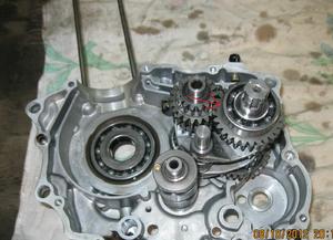

я кстати второй раз подшипник по этой причине и поменял, потому что цепь была уже сильно умотанная провисшая и при резком ускорении был чувствительный удар по звезде и в посадочном месте выбило углубление под подшипник, именно в том месте где стоит подшипник, а чуть наружу из ступици всё норм, про вот этот подшипник идёт речь post-9346-0-54325500-1449157427_thumb.jpg
