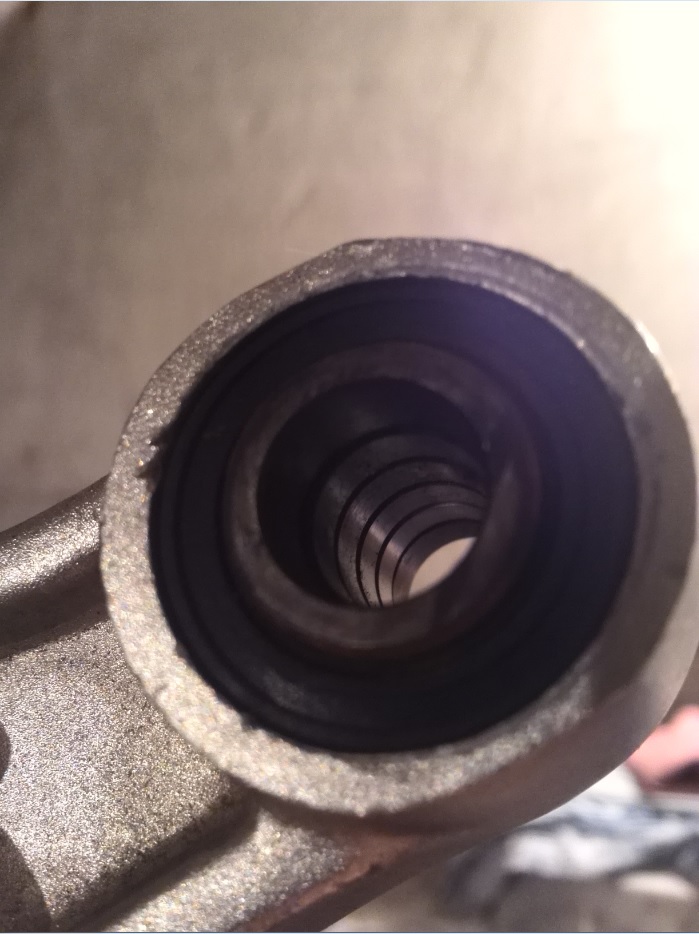

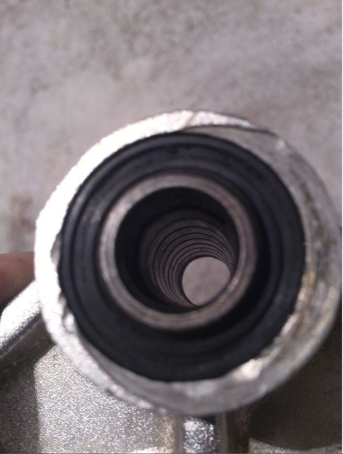

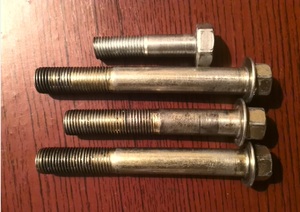

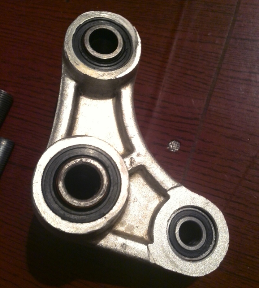

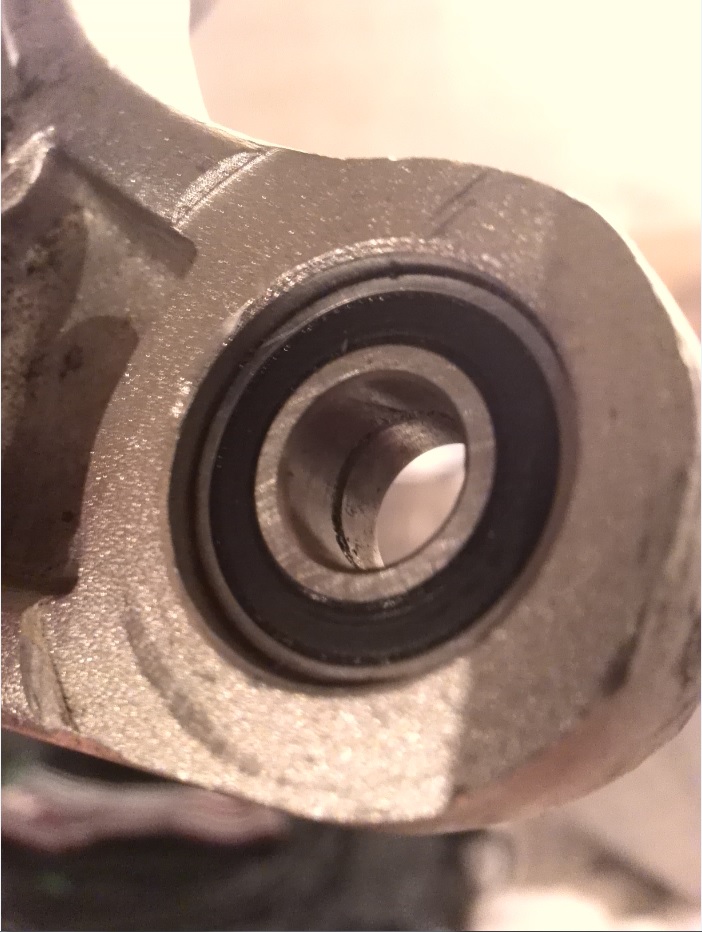

сегодня от делать нефиг решил снять прогрессию посматреть как там дела, кроме слегка загнутых болтов я там ничего плохого не увидел проехал я на подшипниках уже почти 40 часов, никакого смещения, выработки посадочного места подшипников не наблюдается.  Ещё вырезал из листа дюрали новую защиту картера взамен старой сломаной правдо чуть чуть неровно обрезал post-9346-0-38265700-1452272080_thumb.jpg post-9346-0-45958300-1452272092_thumb.jpg post-9346-0-46640300-1452272101_thumb.jpg post-9346-0-79380400-1452272114_thumb.jpg post-9346-0-43207400-1452272133_thumb.jpg post-9346-0-58053700-1452272146_thumb.jpg post-9346-0-54049200-1452272163_thumb.jpg
Да вообще много кто ставил, я год назад тоже этим вопросом вплотную занимался, спрашивал тут информацию и отзывы. Можно поискать в этой ветке по слову "капролон". Себе лично поставил капролон во всю прогрессиию и в маятник, вместо игольчатых подшипников. Проехал правда мало в тот сезон, около 1500км всего, полет нормальный тьфу 3 раза. Но и от других плохих отзывов о капролоне не слышал.
да у меня вопрос стоял не - ставить или не ставить, а КАК его туда ставить. ездил к разным токарям - один советовал бронзу с тавотницами, другой резину по типу сайлентблока. в итоге в прогрессию капролон внедрил во всю длину втулки, расточив посадочное место. а вот с маятником голову ломал и тут спрашивал, но тишина. и пришлось просто вместо подшипников поставить - кажется не надежным((
