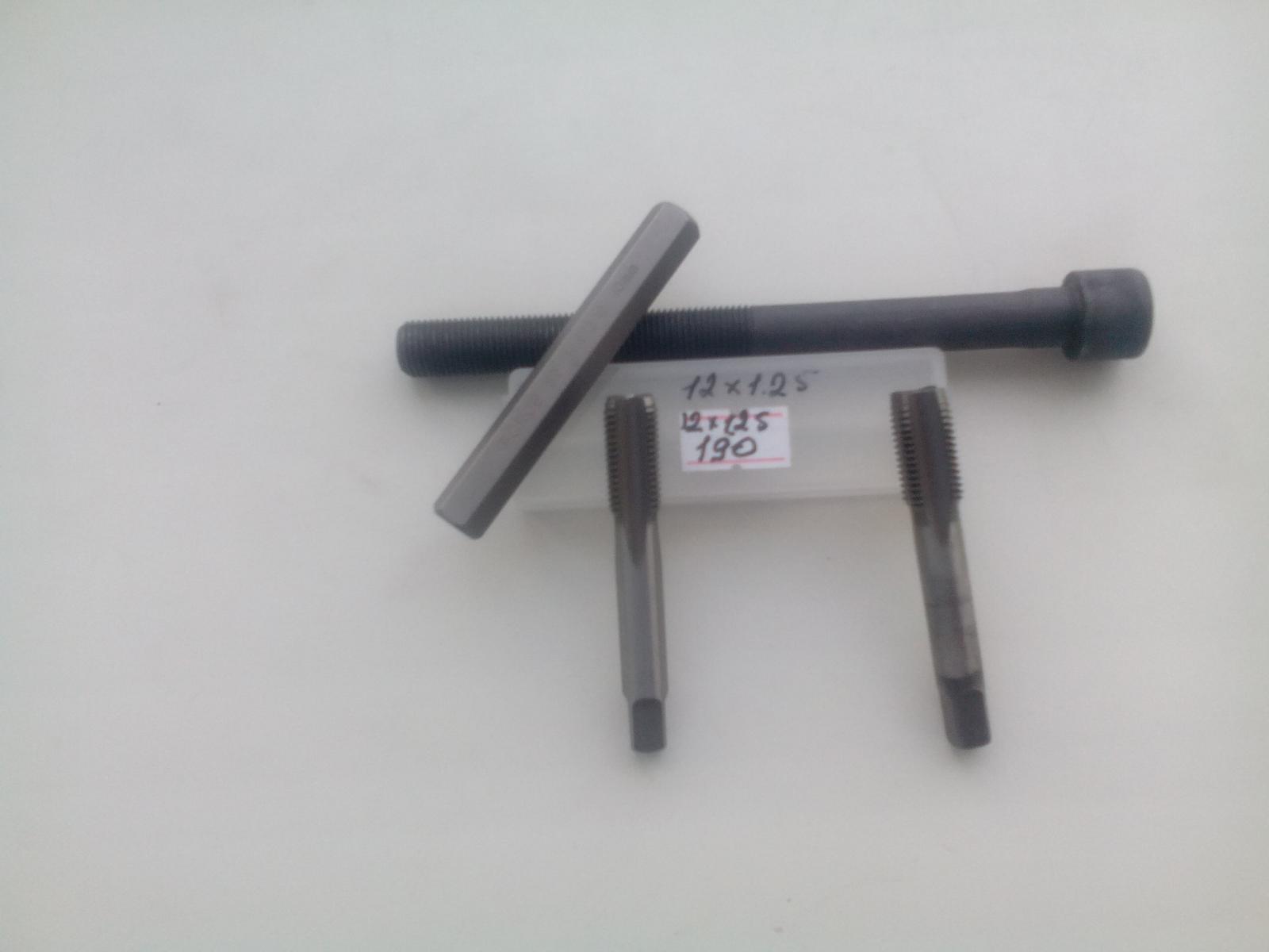

Парни привет! Вчера купил набор для модернизации съемника ротора. Вопрос в следующем: какое свело нужно, и можно ли просверлить отверстие под мечик дрелью, или нужно на токарном станке его сверлить?
сверло 10,75
Можно и дрелью - аккуратно. Бери сверло 10,5, с учетом биения получишь 10,75.
Все уже решилось! Все огонь! Спасибо!
Сразу вторым номером? Метчик сломать можно однако
