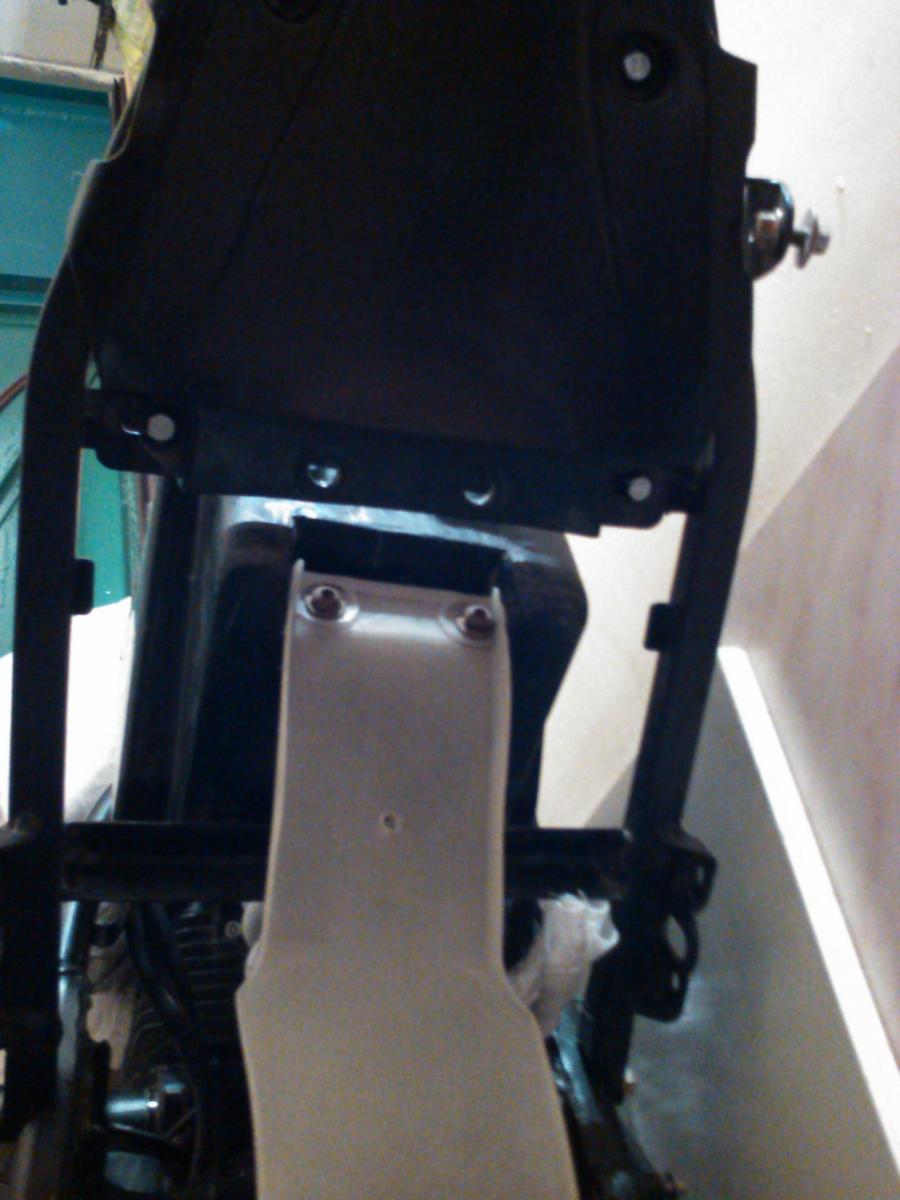

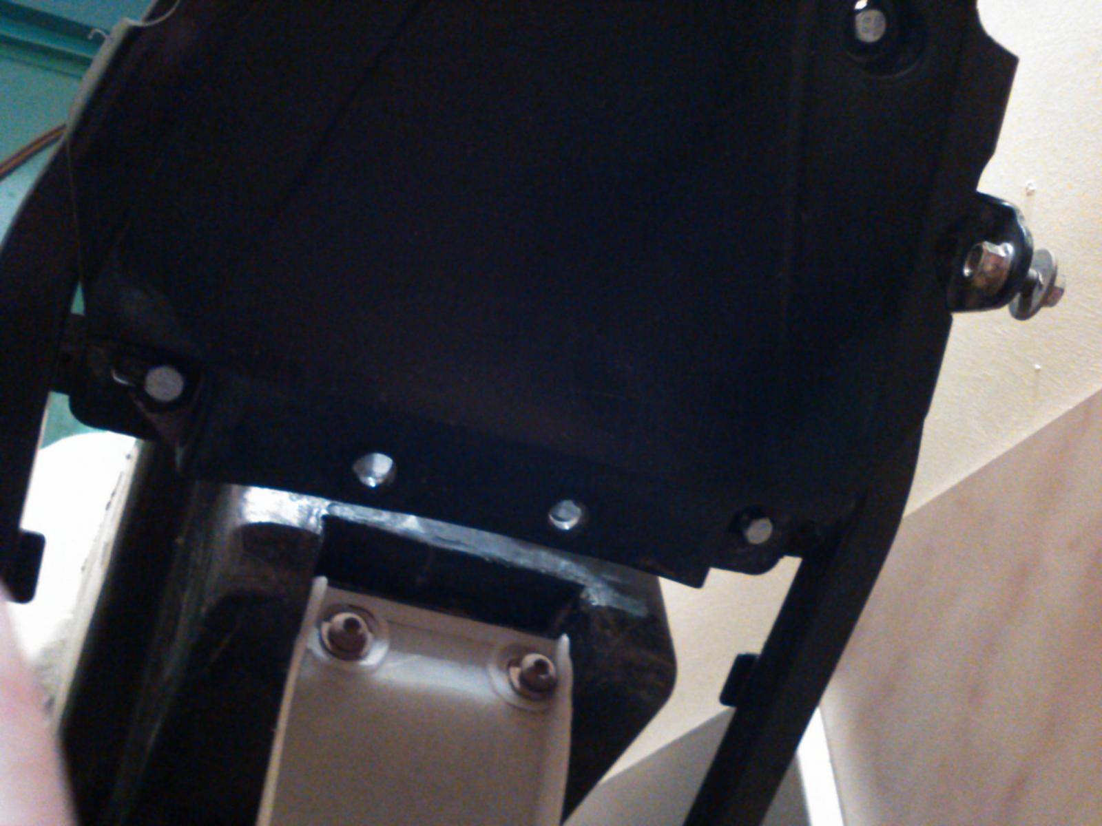

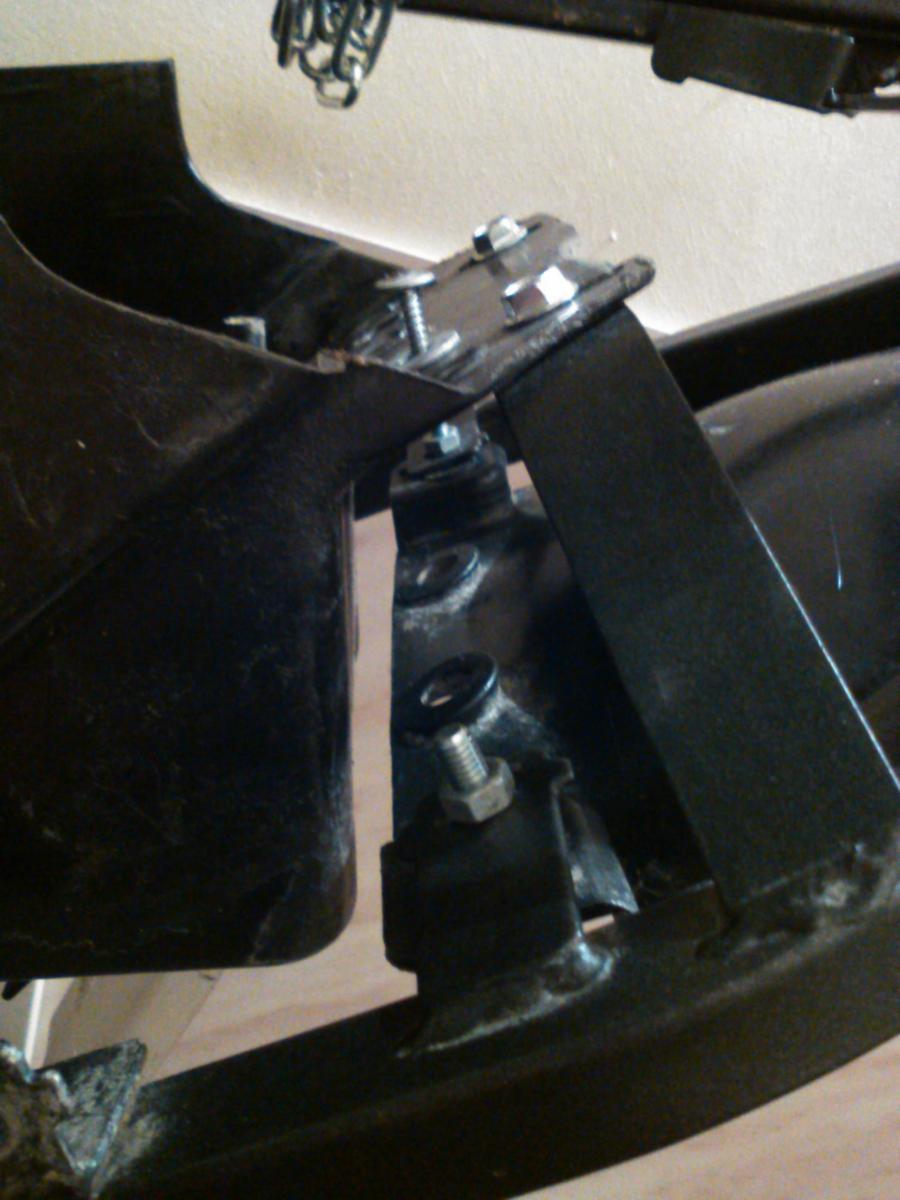

Всем эндуро-привет !
В начале зимы полностью разобрал свой мот ТТР250 для полной переборки/протяжки.
Сейчас, при сборке, не могу понять один момент - почему-то получается большой зазор между задним подкрылком и корпусом воздуш.фильтра (или задней частью рамы мота).
Неужели я потерял какую-то детальку ??? (разбирал несколько месяцев назад - уже не помню как там что было...).
И зачем тогда в заднем подкрылке два отверстия под болты ? что туда крепить ?
Подскажите пожалуйста со своего наглядного образца.
Ничего там нет ,а вот брызговик смотрю у тебя на двух болтах к аэрбоксу крепится ,а должен на трех посредством Т образной пластины.
Понял я на нашем мопеде такую приколюху что невозможно натянуть аирбокс на карб, и при этом закрутить его на его штатные места, то есть на два болта которыми он к раме прикручивается
выкинул вооще два нижних болта в аирбоксе - двух боковых достаточно
