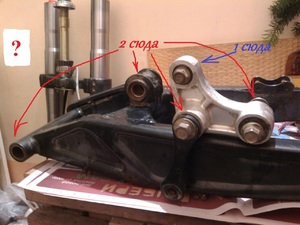

Разобрал сегодня прогрессию, подшипники в хлам.
Стоят НК1816- 6 шт.
          НК 1612- 1 шт.
Вот узнал цены НК1816 стоят по 116 р * 6 = 696 р
 и НК 1612 54 р
Теперь думаю или заменить подшипники, или переходить на капролон.
После замены подшипников, если смазывать, надолго интересно хватит.
Стоят НК1816- 6 шт.
          НК 1612- 1 шт.
 и НК 1612 54 р
втулки задрало? если задрало - то либо еще и втулки покупать, либо к токарю - тогда уж сразу и капралон внедрять.
Проблема в том что надо маятник ещё к токарю тащить чтоб туда втулки ещё выточил, ладно бы только бинокль один, насчёт втулок я вместо них купил пальцы бурановские (76р шт)
че его тащить то? штангель в руки и все померить.
Ну и цены у вас, мне мин по 250р озвучивали на подшип. Маятник все равно снимать, ты грипки вынь, там тоже скорее всего разбило подшип. Я все перевел на капралон+ новые втулки полированные и сальники нормальные, а не пыльники.
Если ставить подиш опять то мин, что нужно, это тавотницы внедрить и нормальные сальники.
Смотрел тут как на квадро-технику капролон внедряют, так там насчет сальников не заморачиваются, и капролон смотрю темный(черный) ставят, и вроде как работает все неплохо.

Я белый ставил, черный с графитом, но он мягче гораздо. Может черный можно если втулка толстая получается, а у нас там тонкие выходят.  Да и токарь сказал только белый. Пыльники лишними не будут, песок втулки съест.
Я белый ставил, черный с графитом, но он мягче гораздо. Да и токарь сказал только белый. Пыльники лишними не будут, песок втулки съест.
А в оси маятника, втулки(грибки) выкидывали или оставляли?
Просто на ютубе смотрел там тоже на китайца переделывали, так эти втулки выкидывали и посадка была прямо на ось.
Сальники родные в труху, может быть от чего то подходят?
Грибки оставил, тоже думал без них, ну да ладно. Сальники в магазине подбери, 18*28*4-6 или 17*28*4-6, у нас 50р. шт надо 6шт. Где один подшипник, поставил без сальника, а то там втулка и так не большая получилась.

Я лично буду делать так, оставлю грибки но скажу токарю чтобы шлифанул их, для того чтобы не съедали капролон, а заместо роликовых подшипников выточу втулки в которых соответсвенно грибки будут кататься как им надо, это я про маятник если что)

Никак не пойму, ты вообще убрал ВСЕ игольчатые подшипники HK1812, HK1612 и HK2016, и вместо них воткнул капралоновые втулки ?
А где взять этот капралон?...у токаря навряд ли есть...
Может где-то продаются готовые капралоновые втулки (чтобы не заморачиваться с поиском материала и токаря) ?
Поменял ВЕЗДЕ здесь ?
У тебя втулка капралоновая будет 2-3мм мах, это мало, как мне кажется.
Да везде где ты указал, вместо подиш капралоновые втулки. У нас его продают  в магазинах где ремни приводные, ну и где пошип может тоже. Поищи через джиперов, или инет. Я у себя на КМВ через инет 2 места нашел, там и купил.
Готовых 100% нет, их в размер делать надо, чтобы плотно сидели и зазор на пальцах мин был, чтобы грязь не забивалась и ударной нагрузки не было, только скольжение.
Т.е. токарю нужно будет дать капролон + сами втулки (ну эти пальцы поршневые) + маятник = чтобы он всё на месте промерил и выточил всё чётко без зазоров ?
Я так именно и поступил.
Нашел у себя в Ярославле капролон д 30мм Л-1000мм, 300р пруток, так что точно будет дешевле чем подшипники.
Кто сколько наездил на капролоне, поделитесь товарищи, информацией.
