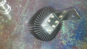

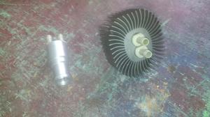

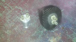

Делал кто нибудь масленное охлаждение на ттр? Мне достался тетрик за долг в очень убогом состоянии и так как руки не из жопы растут я его решил восстановить! Под замену ушло много чего, цепь грм, подшипники на ходовке, клапана, перепилен колокол т.е. прилив для датчика и т.д. Вот теперь решил вкорячить радиатор для масла! Дабы в любой момент можно было его удалить решил установить его перед маслонасосом вместо пробки фильтра.

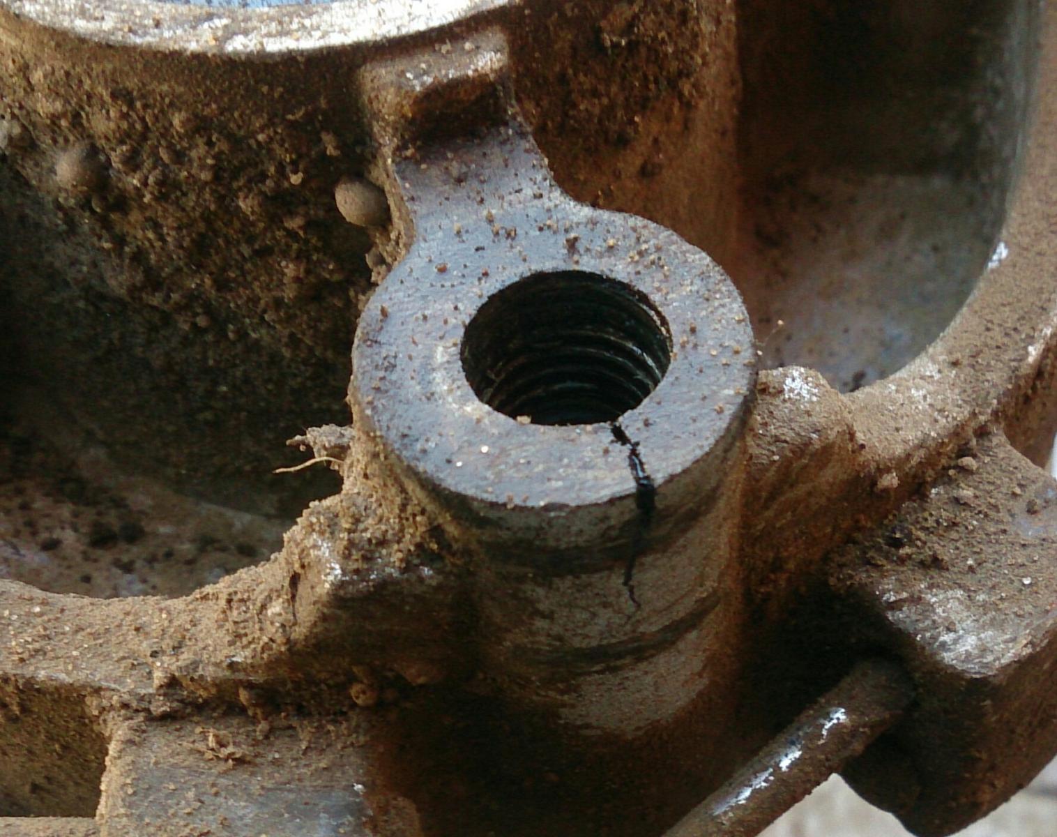

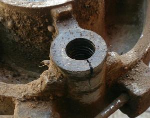

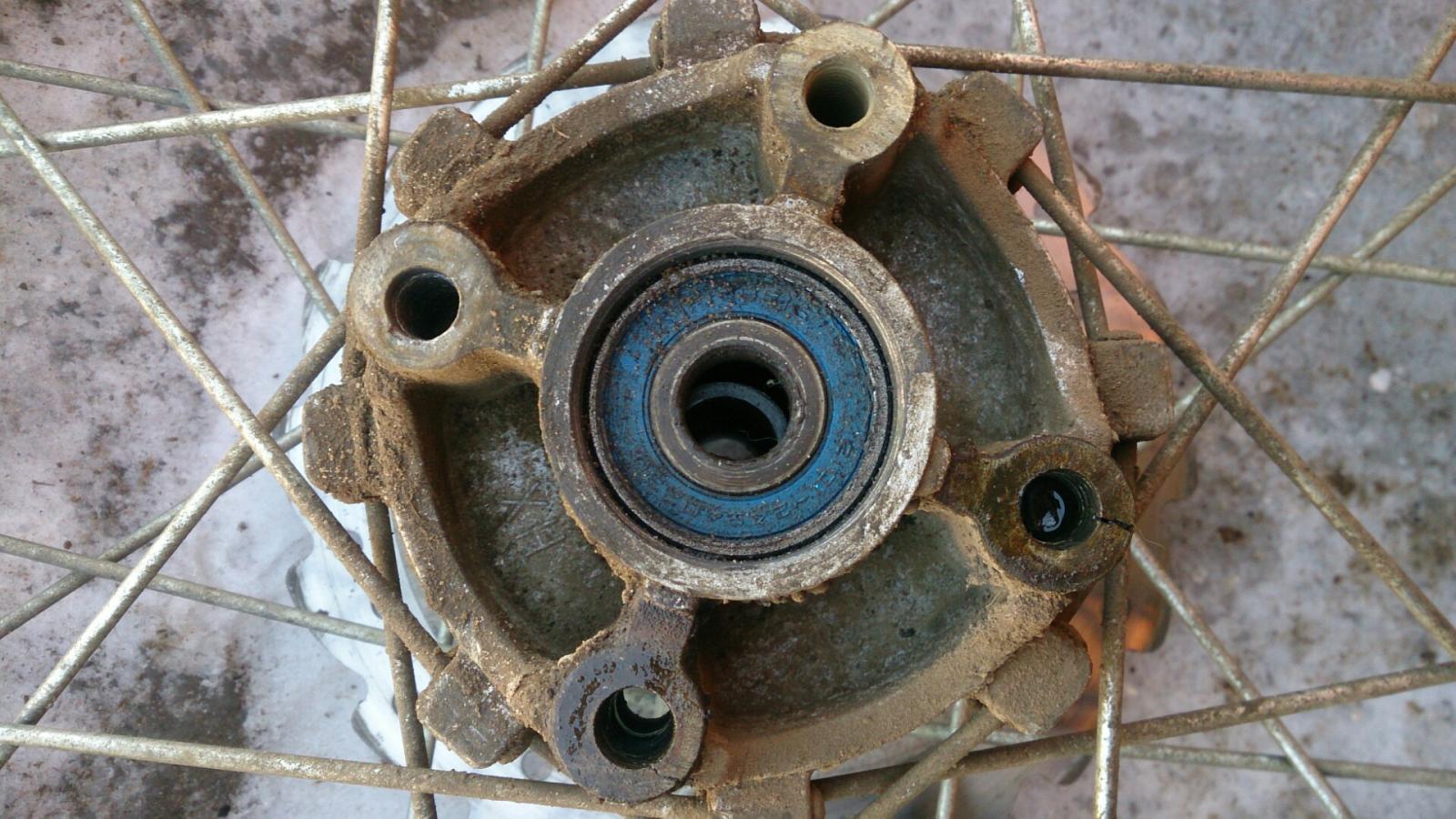

Варить или менять? Обычная полевая езда.
по фото кажется что отверстие не сквозное, да еще и с маслицем - сам затягивал и давлением его разорвало? тут же некоторые звезду насквозь прикручивали, да еще и контрили сзади гайками - так что можешь так же поступить, стянув ступицу.
