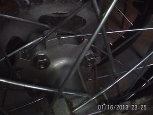

по фото кажется что отверстие не сквозное, да еще и с маслицем - сам затягивал и давлением его разорвало?
Откручивал звезду, болт сорвало. Не маслице, а WD-шка. Отверстия в звезде разбились, звезду било о болты - вот и результат. Материал родной звезды - фуфло.
Да, придется насквозь прикручивать или другую ступицу искать. Вообще, не сквозная ступица с резиновыми втулками лучше?
