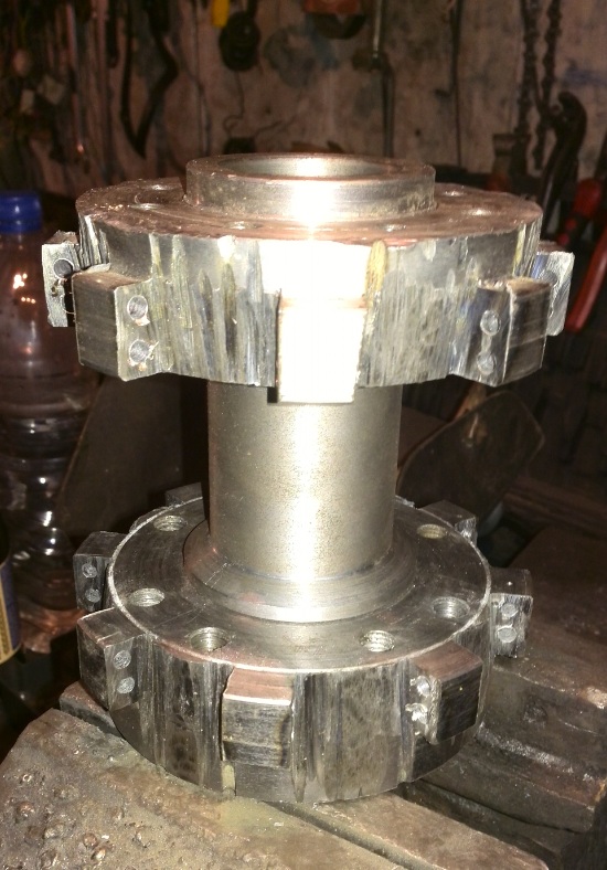

вчера доделали товарищу колесо с самодельной ступицей, со стороны звезды сделали под 2 подшипника, смотрите что из этого получилось, цена изделия 4.5 т.р post-9346-0-02197500-1460342321_thumb.jpg post-9346-0-36512800-1460342335_thumb.jpg post-9346-0-26968900-1460342351_thumb.jpg  теперь только успевать менять обода с подшипниками )), ступица получилась вечная

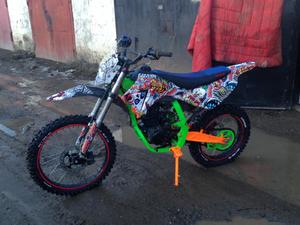

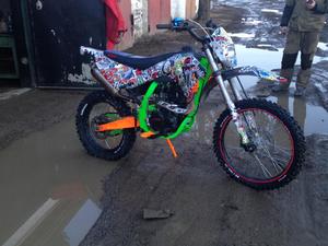

Поставил амортизатор от Kawasaki ZZR 400 и теперь есть регулировки по сжатию и отбою. На минимальных настройках очень мягкий! На фото он без пружины. Но пружина своя, она чуть шире Ирбисовской, но встаёт!
И как он теперь?
вчера доделали товарищу колесо с самодельной ступицей, со стороны звезды сделали под 2 подшипника, смотрите что из этого получилось, цена изделия 4.5 т.р attachicon.gif теперь только успевать менять обода с подшипниками )), ступица получилась вечная
Я так понял из стали? Надо было из Дюрали точить (Д16Т).
Пружина от Оки встает в раму нормально не зацепляет?
И какая она задняя или передняя?[/quote
Встает норм. Пружина задняя.
я как то на покатухах тоже встретил чела с пружиной от оки, проехался, гораздо мягче, но он и аморт перебирал.
А чертежи есть?
неа, не делали чертежи, токарь там сам все чертил, я не думал что кто то ещё решится такое точить
да из дюрали то наверно вообще в энную сумму вылезла она :)
