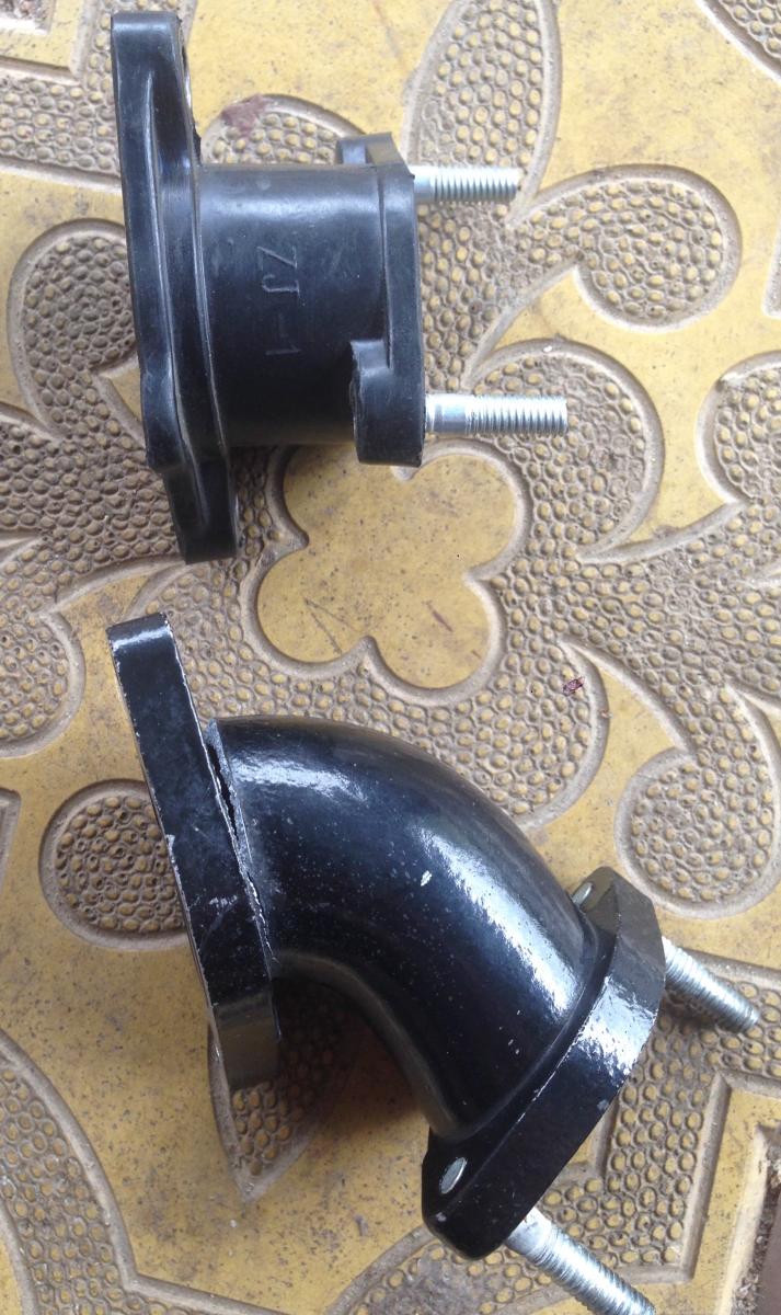

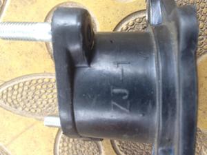

Купил значит я вот такой впускной патрубок!Не встаёт с ним карб,который с ускорительным насосом-как раз им упирается в раму,буквально 1-2 мм.Штатный бы встал,но тоже кстати не совсем горизонтально)

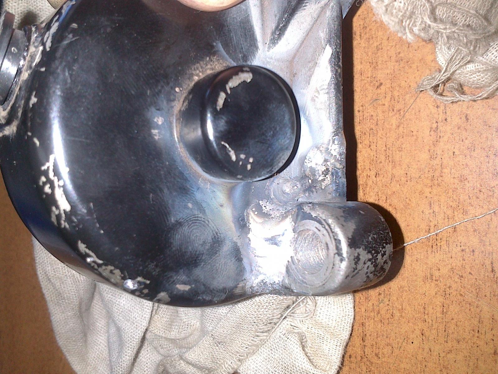

Мужики, беда! Нужен совет. Вообщем сломал я крепление стартера. Подскажите чем можно запаять, заклеить? Из идей попробовать кампоматом, аргоном, эбоксидкой.. Может кто варил этот силумин?
холодной сваркой? супер клей с содой)))
что за тема про соду не слышал? Что сода придает супер клею?
Я перепробовал все патрубки  из тех что продаются! Единственно решение  это проставка 10-17мм! работает норм вроде но не так как должно! Как настрою отпишусь! В настоящее время палю бедной смесью выпускной клапан! Уровень в норме, главный 95 холостой сток! его и буду пилить!
у тебя же стоял уже хороший ровный патрубок?

Вообщем победили силумин! заварили аргоном.
на страртере с лесу добирался наверно? сломал так ))
