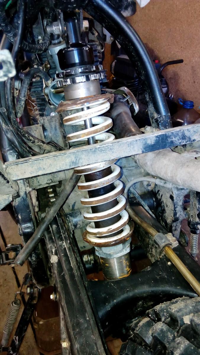

Запилил себе задний аморт из кусочков родного аморта и заднего аморта от Оки. Работает супер, только аморт от оки старый и течет. )))) Куплю новый Оковский и переделаю))) Главное работает.
А с родным приключилась следующая штука, сначала вроде ничего было потом пипец начался, бедная жопа моя. Разобрал, масло попало в полость где накачан воздух там свой поршень есть (кто разбирал знает) и аморт практически перестал работать. Я сначала грешил на пружину и неразбирая аморта пильнул ее как тут на форуме советовали а оказалось не оно. Короче такие дела)))
