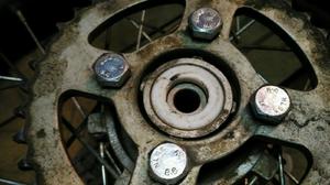

я брал здесь http://www.podplus.ru/сальники стоили по 80 руб за шт. Все из себя импортные как картинки красивые)))) Размер 37х20х7 родные которые у меня стояли 37х20х6. Неродные толще на один мм но встали без проблем заподлицо со ступицей.
Да уже тоже решил что толщина сальника в один мм нечего не испорит. Спасибо за информацию.

Я сальники Corteco поставил, посмотрим, как они. Родные ага, как то легко выпали, а внутри подшипников была ржавая каша.
Подшипники - закрытые NSK поставил, открыл, набил синим мобилом, - по отзывам владельцев внедорожников, синий мобил сложнее водой вымывается. А промежуток где распорная втулка - забил литолом под завязку.
Ну не знаю спорить не буду, лето отьездил, щас зима... Разбирал все хорошо там, смазка все на месте, подшипники как новые.
