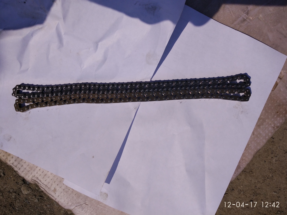

я курил много по этому поводу но купил 104 зуба. буду через пару недель менять
кароч поменял сегодня цепь, подошла на 104 зуба , не та как в мануале а то что тут на форуме говорили, тёмная старая посветлее новая , в принципе ещё можно было сезон отъездить
натяжитель теперь на сантиметр больше  от цилиндра выглядывает чем было
А зачем менял то, сильно растянулась, симптомы какие-то были? И пробег какой? Я просто у себя не лазил в натяжитель ни разу, даже интересно как там устроено

очканул что до конца сезона не хватит, симптомы... тяга хуже стала но это в кольцах бяда , пробег по моточасам 200 , но они какое то время не работали... устроено просто , стартер снимай, натяжитель откручивай и смотри на сколько он в свободном полёте отодвинется от цилиндра(чем дальше тем лучше)
пипец затупил , когда разбирал не выставил метки и не пометил как собирать, решил что как на машине можно, но х.. то там , собрал ...не заводится, аккум посадил , открутил звезду распредвала, провернул коленвал на 1 оборот , прикрутил звезду , аккум зарядил , не заводится.... влил в фильтр топливный бенза .... и вуаля стоит тарахтит, теперь надо амморт переберать , вытек зараза за зиму после прошлогодних переделок и опытов с шайбами , буду или манжетитки искать или нивовский амморт колхозить...
