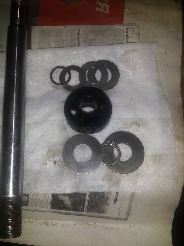

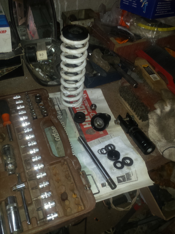

Всем привет!!! помогите пожалуйста, купил ирбис ттр250 2014г, аморт не работает вообще, жесткий, разобрал, жижи мало, какие манипуляции делать с шайбами (клапанами) чтоб помягче стал, и какую жижу лить, и сколько заливать и накачивать, снизу нижние сверху верхние, фото прилагается!
1 час назад, Den38rus сказал:
вот отчет от меня о переборке Irbis ttr250 - Страница 41 - Ирбис - Форум о мотоциклах и скутерах, произведенных в Китае НО как по мне , все это баловство с шайбами, ничего особо не поменялось , пружина у нас неправильная жесткая. Ты лучше еще в поиск по теме тут http://prntscr.com/f4eml6 вбей "амортизатор" и почитай, возможно что-то полезное для себя найдешь, там и от кавасаки ставили, и пружину обтачивали, чтобы сечение ее уменьшить, и масло в амортизатор разное, и что только не делали. Я щас сам езжу на стоковом, вроде нормально, привык, но иногда попадешь на кочку так тряханет, позвоночник того и гляди в трусы высыпится. Главное чтобы люфтов нигде в маятнике и подвеске не было, чтобы стуков всяких не было, а так то что жесткий не напрягает особо, у нас же кроссач))
