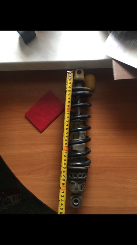

Вот такой нашел аморт ещё. Хз от чего.
Сузучий скорее всего. У меня катана была 400ая, там похожий был, не разборный.
Но он не нравится мне. Регулировок нет. Бачка нет. Соска нет.
2500р еще просят за него...
Хотя пружина бы подошла скорее всего на наш аморт...

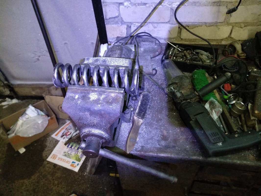

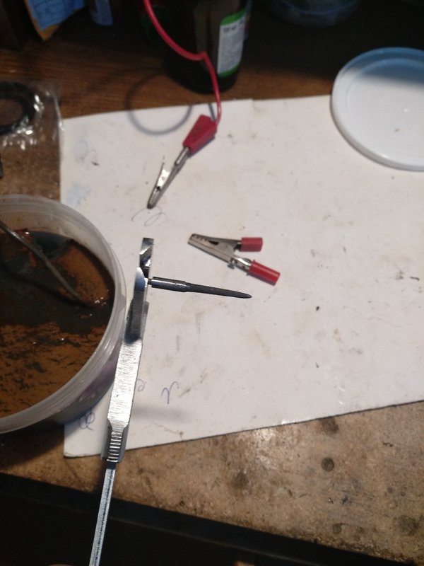

Провел опыт.
Взял каленный пруток.
Банку с раствором соли.
Блок питания, выставил 20в.
Медный провод в качестве электрода.
Плюс на деталь, минус на медь.
Ушел чаю пить на 10мин.
Результат на фото.
Пруток был цилиндрической формы 4.5мм диаметром.
Только чё то как то стрёмно он растворился. Не равномерно. Поверхность какая то не ровная...
Чё то я очкую такое с пружиной проделывать
Изменено пользователем Dibaev
Нормально, вроде. Зачистить до блеска- и пойдёт. Тебе надо то- полмиллиметра снять.
Смывка краски боди 700, щётка на дрель...
Час времени, и пружина блестит.
