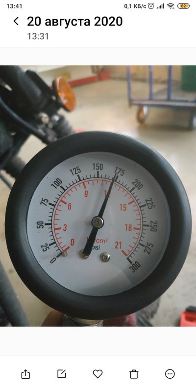

Народ, а у вас какая на вид искра на ттре? Я вчера свечу выкрутил, стартером покрутил - искра вообще еле заметная бледная и тонкая, интересно это у всех так? Как то помнится из детства на советской мототехнике искра такая жирная и яркая была, было видно невооружённым глазом, прям аж щелкала.

В 27.04.2020 в 09:16, drpepper сказал:
Пробег не известен... Пробовал мерить следующим образом: ручка газа полностью открыта, двигатель холодный, вращение стартером - результат порядка 3,5 атм. Те же самые манипуляции но вращение кикстартером - 6 атм. Добавил в цилиндр 5 кубиков масла - компрессия выросла на 1 атм.
Ну как, исправлял что-то с тех пор? Я вчера измерял компрессию на своем, двигатель хорошо прогрет был (так правильно должно быть для измерения), ручка газа на всю открыта, результат такой, стартером 7.7атм,  киком где то 9.2атм. С маслом в цилиндре замерять не стал - как бы прибор не ушатать. А сколько вообще должна быть компрессия на новом? Пробег на данный момент 8888км
Я вот думаю, может у тебя такой результат потому что на холодном движке замерял? Я на своем не пробовал на холодном замерять компрессию , но точно замечал что когда двиг холодный то киком проворачивается вообще легко, кольца там залегают или ещё чего хз, на прогретом сразу ощущается усилие на кике побольше.
Ещё когда замерял компрессию киком, было не удобно одному прижимать компрессометр(он ещё в бак немного упирается), выкручивать газ и дрыгать одновременно, мне показалось герметичность была не максимальная.
Если в двигателе стоит декомпрессор, то реальную компрессию не замерить.
При компрессии 7,7 это мертвый двигатель, он бы не запустился.
1 час назад, Sazan сказал:
Если декомпрессор при этом центробежного типа и он исправен, то замерить можно, просто коленвал крутить нужно побыстрее. Гайковёртом например.
10 часов назад, Sazan сказал:
А что на ирбисе ттре 250 есть декомпрессор?
8 часов назад, TTRщик сказал:
Скорее всего нет. Но на исправном, прогретом двигателе компрессия должна быть 12-13.
Обычно при компрессии меньше 10, считается двигатель трупом и требует капиталки.
Тут либо компрессометр не исправен, либо вскрывать двигатель и искать причину. Может клапана, может кольца с цилиндром.
А пробег какой у тебя?
Изменено пользователем Sazan
47 минут назад, Sazan сказал:
Пробег 8888км сейчас. Клапана давно не регулировал, надо бы заняться. "При компресии 7.7 это мертвый двигатель, он бы не запустился" ну это ты что-то перегнул, ездит же)везде где и раньше. Вообще езжу везде где и раньше, горки, грязи, и не сказал бы чтоб сильно упала тяга, по сравнению с новым ...но иногда таки кажется что да, замечаю что ручка вывернута на всю. Но тут однозначно сравнить сложно, т.к. новым он был 7 лет назад, да и звезда ведущая щас более скоростная стоит чем родная, да и со временем объема и мощности обычно перестает хватать даже без учёта износа цпг. Короче узнать бы сколько на нашем ирбис ттр250 должна быть компрессия на полностью исправном, и при какой компресии уже пора что то менять
2 часа назад, TTRщик сказал:
На альфе при пробеге 8000 компрессия около 13. На омакс yd250-2 чоппер при пробеге 4000 около 13, на квадриках 200 сс мерил 12-13.
То есть диапазон от 11 до 13 это норма. 10 и ниже это уже плохо.
Если в тяге сильных изменений нет, то либо как то мерил не так, либо компрессометр врёт.
