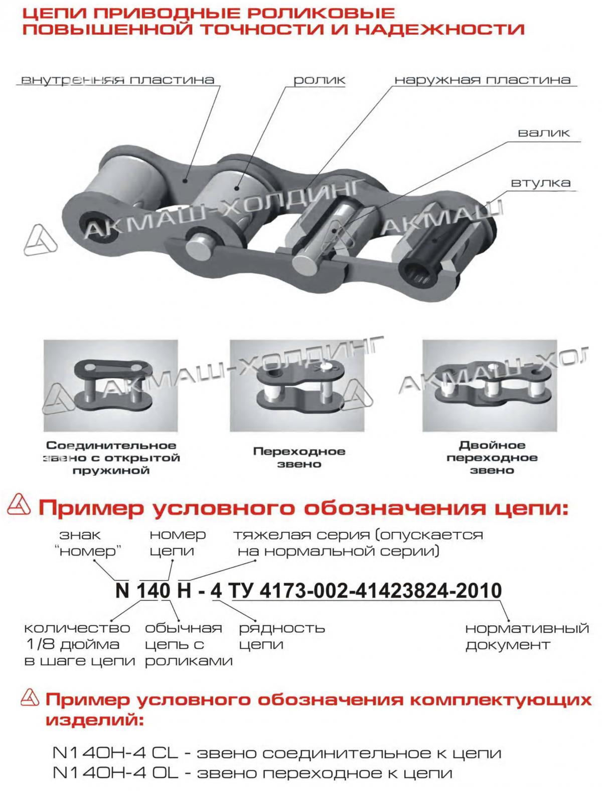

Что- то я не понял. Внутреннее расстояние между платинами разве не должно равняться длине валика? Он там что, болтается чтоли?

Длина валика это, грубо говоря, ширина цепи. Это штифт или пин, на котором держится звено цепи. То, на чём катается цепь ао звездам называется ролик, его длину обычно не указывают. Указывают минимальное расстояние между внутренними пластинами. Если не понятно написанное, то отвечу на вопрос. Если это сельхозцепь не повышенной точности, то ролик может болтаться внутри звена, но только вправо-влево по валику по направлению к внутренним звеньям. Думаю, что на нормальной мотоциклетной цепи смещений ролика вправо-влево должно быть минимальным. Когда подтачивает валики и отверстия пластин, цепь вытягивается.

А вон оно что, понятно, я просто валик с роликами неправильно называл, спасибо за разъяснения. Но все же ты ввел в заблуждение тем что неправильно описываешь что такое ширина. Ширина цепи (530)это как раз таки расстояние между внутренними пластинами, и неправильно называть шириной длину валика ("наружная" ширина). Очень странно , что в купленной тобой цепи, ширина как у 530 цепи, а длина валика как у 525! Получается что пластины тоньше? Будет изнашиваться быстрее походу.

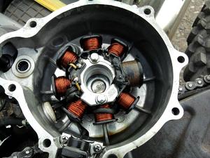

Расточил крепление и сдвинул датчик Холла. Сдвинул достаточно сильно, на фото видно. Эффекта никакого не заметил: заводится с кика также тяжело, ручку газа также не повернешь даже немного - бъёт в обратку, со стартера как заводился, так и заводится. В общем думаю нет смысла трогать датчик, т. к. выставить с помощью него зажигание не получится.

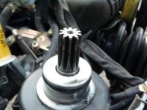

Дополнительно приложил фото шестерен стартера по просьбе форумчан.

IgorBystrov спасибо за фотки! Я тоже думаю раз не предусмотрено регулировок ненадо его трогать. Попробуй поменять зажигание, поставь новый Коммутатор или попроси у кого нибудь для эксперемента на 5 мин)
Ничего себе, сколько там шестеренок. А где обгонная муфта?  Вот теперь гадаю по фоткам, с какой шестрни у меня зубья валялись в поддоне. Походу вот с той, которая большого диаметра и с маленькими зубьями. Никто кстати зубья в масле не находил при замене? Я у себя уже штук 8-10  насобирал. Большинство было в первые две замены, потом по 1 шт. Стартер вроде пока двиг крутит.
P.S. Я так понимаю, масло не сливаешь при разборке , просто мот на правый бок ложишь? Прокладки нормальные там в крышках, после сборки не сопливят? Или на герметик собираешь?
