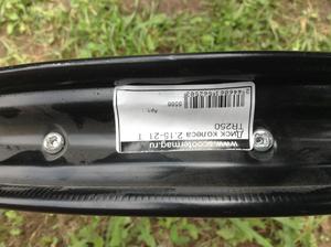

Надо попробовать накачать так же. Я обод передний взял в сборе с подшипниками и сальниками в скутермаге 3000р post-11396-0-36010800-1380693824_thumb.jpg
